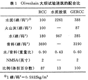

  Olivenhain大坝的RCC浇筑试验包括GERCC作为护面系统和作为RCC与岩石的接触面的坝肩处理两种情况的研究。该过程的第一步是选定GERCC的目标配合比。混合料设计过程的基本途径是将RCC改变成坍落度约为7~10cm ,抗压强度为20.6MN/m2的非加气常规混凝土。采用ACI211中的标准惯例 ,GERCC要求胶结材料的含量约281.7kg/m3和含水量169kg/m3。由于RCC配合比是预先确定的,因此水泥浆的配合比和水泥胶浆与RCC的比率即为获得理想的GERCC混合料的剩余变量,这些值是计算得出的。表1所示的水泥胶浆、RCC和GERCC各自的配合比是第一次浇筑试验用的。
