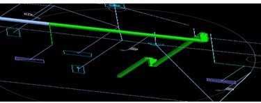

3、管道相交,但没有生成通头。
答:这个问题不断有人问,有必要再拿出来做下总结。可能有以下原因:1.系统类型不同;2.三维观察时,标高不同;3.可以试一试延伸水平管;4.排除以上原因还没有通头,可以点“生成通头功能”。

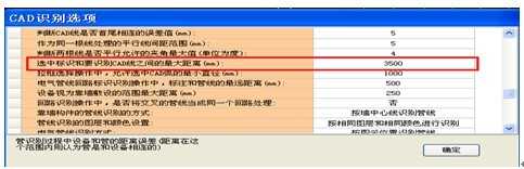

9、"标识识别"或时数量为0?
答:可能标识距设备较远,导致识别数量不准,可以在CAD识别选项中进行调整。
