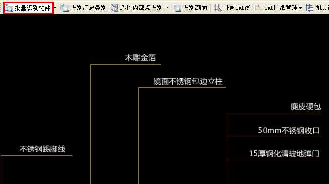

二、切换到墙柱面工程——墙面,先“批量识别构件”如下图:

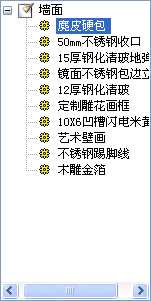

就可以把各种墙面的名称直接定义好了,如下图:

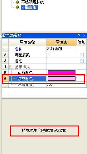

我们可以通过修改“材质纹理”对每个墙面区分开来,或者直接点“显示样式——填充颜色”直接修改,如图:

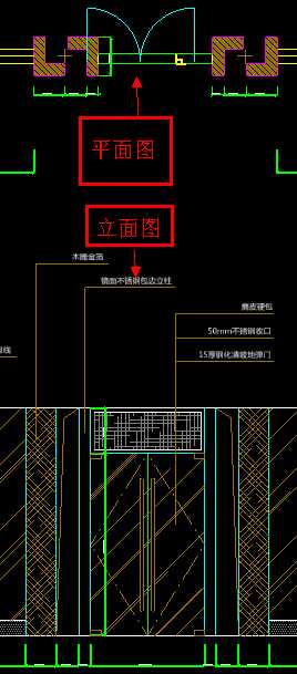

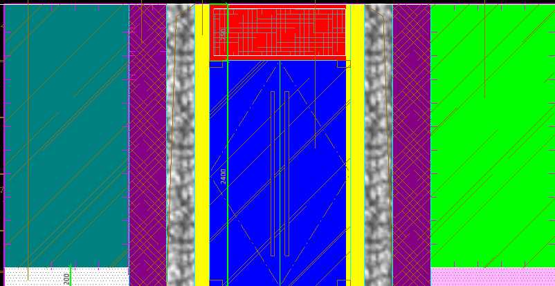

结合墙面的立面和平面图纸进行绘图,如图:

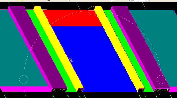

我们先把墙面都画上,如下图:

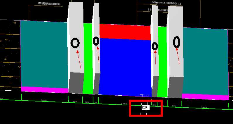

然后选择“推拉”——“推拉立面板”
这个时候会在三维的状态下进行推拉里面,选择需要的墙面,鼠标移动一下,就可以看到,墙面被推拉起来了,如下图:(黑色圆圈圈出来的):
然后在上面红色方框的地方。输入墙面的厚度,回车键确定即可,如下图:
