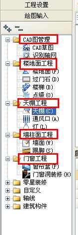

我们用精装算量软件没有特别的画图顺序,不过,为了方便画图,我们一般建议大家的画图顺序是:地面工程——天棚工程——墙柱面工程——门窗工程——其它,也就是按照软件的左边导航栏顺序进行:

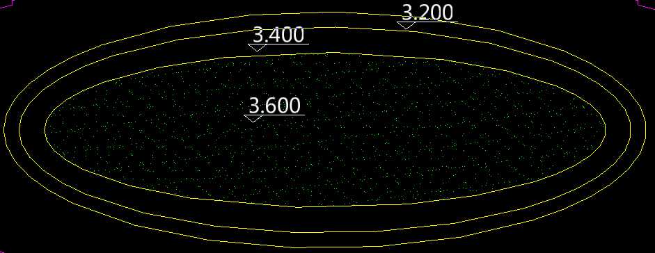

我们通过“CAD导图插入天棚布置图——天棚工程——天棚——批量识别构件或者新建天棚”,对于下图的跌级天棚的处理方式是:

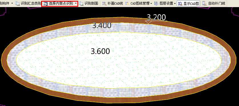

先将天棚平面用“选择内部点识别”画上去

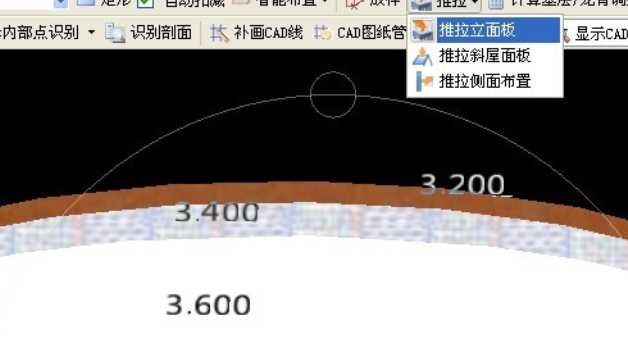

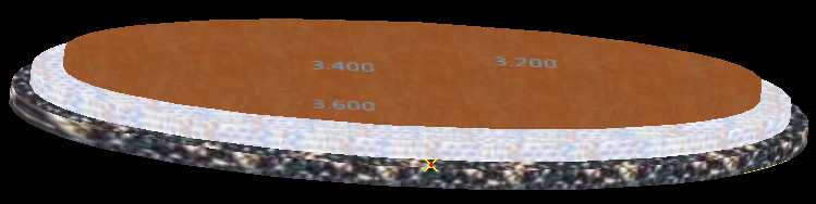

然后,点击 “推拉——推拉立面板”,如下图,来到了三维动态下:
我们分别选择每块板,根据他们的相对高度输入标高,最中间的输入标高600、中间的输入400、最外围的输入200:

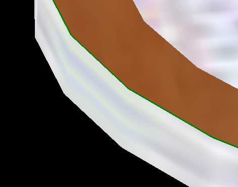

但是我们会看到最底下的那块板的立面没有起来,主要是由于“推拉立面”功能键要求需要在推拉的时候必须两边有与它相交的板,不然推拉的时候只会平面会移动,但是不会生成立面。遇到这种情况,我们有两种处理方式:

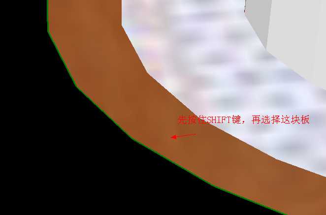

方法二、使用“放样”的功能画:
先按住SHIFT键,在选择底下那块板,然后右键确定,如下图:

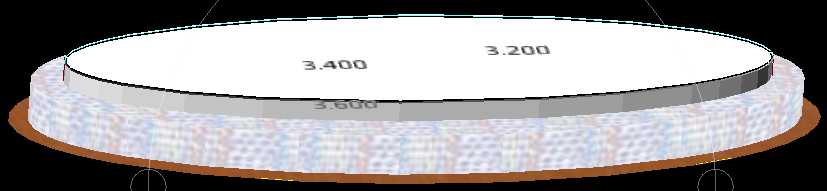

好的,这个跌级天棚就画好了:
