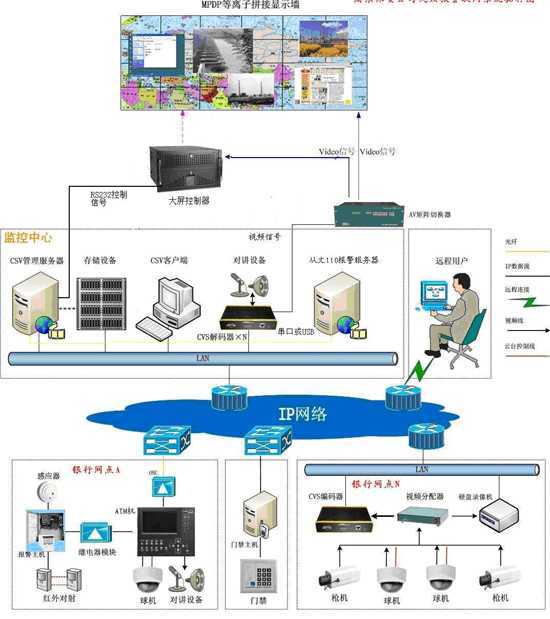

  CSVision银行及其他行业监控报警联网综合管理系统采用分布式架构,整个系统是一个多系统、多任务综合处理、分布式、高度安全的网络视频监控系统。采用C/S结构,整个系统由多个符合现代银行及其他行业需求的子系统构成,并支持服务器集群,以适应大规模应用需要;整个系统充分考虑到原有系统投资和现有系统的领先两方面因素;整个综合管理平台是架设在VPN专网上的全数字化集中管理平台。
  1.系统体系结构
  2.各部分功能描述:
  对前端数据采集的描述
  前端数据采集是指对各支行的数据采集,包括音视频数据信息的采集和报警信息的采集,以及系统扩展的门禁系统等信息的采集。
  考虑到各支行已有的监控系统和对用户投资的合理保护,在各支行选择2~4路重要的视频通过视频分配器接入CSV1600系列网络视频服务器转换成数字信号,然后经由系统专网传入上级监控中心。或直接用DVR接入到CSVision网络视频监控管理平台。
  考虑到各支行已有的报警系统和对用户投资的合理保护,各支行报警系统的报警主机加入继电器模块,将发生报警行为时由报警设施产生的开关量经由CSV1600系列网络视频服务器或直接经过DVR通过专网传入监控中心。
  对监控中心的描述
  在上级监控中心设置一台服务器安装CSV网络视频监控系统服务器端软件并接入系统专网,对系统的音视频信息和报警信息进行统一的管理、授权、存储和转发。同时可根据需要设置电视墙,实现方法为通过解码器把数字信号还原成模拟信号,在电视墙上显示出来。
  对监控工作站的描述
  使用CSV银行及其他行业监控报警联网综合管理系统的用户,可利用安装了CSV网络视频监控系统客户端软件的电脑连入系统专网,根据系统管理员的授权进行登陆,就可以成为监控工作站。

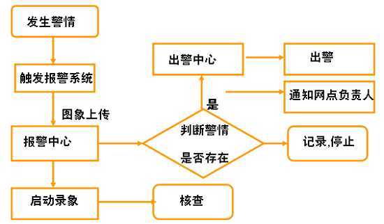

  系统报警流程图如下:
