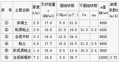

  地处福建漳州市闹市区的某工程,高20层,框架剪力墙结构,地下室两层,开挖深度8.5m(承台深度9.5m),基坑占地面积45×37㎡,场地西、北约4.0—5.0m外均为居民住宅楼,高1—4层,浅基,砖混结构,场地东侧6m外为某银行,高5层,天然地基,框架结构,场地南侧为街道,街道边埋设有地下管线,环境条件对基坑开挖要求高。场地土层及主要物理力学性质及其它有关设计计算指标见表1。
表1 场地土层主要物理力学性质指标

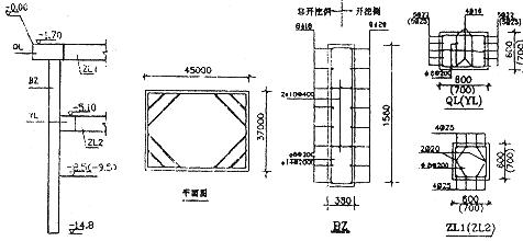

  支护结构采用薄壁地下连续墙加设两道钢筋砼角撑,4根立柱,连续墙厚380mm、长度12.5m,槽段宽1560mm,共有106块槽段,如图1所示。这种支护型式在漳州地区属首次应用,设计计算如下:
图1 薄壁地下连续墙支护设计图

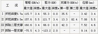

  2.3 地下连续墙内力计算地下连续墙内力取一个槽段计算,b=1560mm,h=380mm,保护层α=30mm,采用考虑支撑设置滞后面的m法〔3〕按四种工况计算:表2为各工况弯矩、剪力、支撑力、位移计算结果,取各工况弯矩包络线计算配筋。
