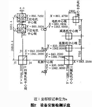

  在济钢(马)钢板有限公司设备安装工程的施工测量中,设备基础已大部分竣工,原有的施工控制网点已不存在,部分设备已经基本就位,如再施测矩形控制网也已不可能。为了使设备安装达到规范的要求,在对已竣工的设备基础进行了详细的调查实测之后,根据对现有设备基础中心线和关键设备(如三辊轧机、三辊轧机连接机、三辊轧机主电机,四辊轧机,四辊轧机的上、下位主电机等)的预埋大型地脚螺栓中心线点的实测数据,依据生产工艺设计总平面图纸的设计要求,在满足生产工艺要求和设备安装规范要求的条件下,对设备基础土建施工中的误差进行了合理的配赋,决定设计和测设主轴线系统作为设备安装工程施工测量的控制系统(见图1)。
  1—下位电机中心线;2—上位电机中心线;3—三辊主电机中心线;4—减速机中心线;5—连接机中心线;
  6—三辊轧机列中心线;7—四辊轧机列中心线
图1 主轴线系统示意

  以济钢(马)钢板有限公司四辊轧机、四辊轧机横移拉出换辊装置、四辊轧机主电机上位电机,下位电机的安装检测为例(见图2)。
   设站B点,X=850.0000,Y=1362.0000后视A点αBA=180°00′00″校核四辊轧机中心X=843.2500,Y=1344.0000测站B点至四辊轧机中心α=249°26′38.2″检查校核标定方向无误后,即可分别对设备中心线的各点位如图2所示的横向中心线上的d1、d3、d5、d7和纵向中心线上的d2、d4、d6、d8诸点进行实测。也可以直接对设备本体上的中心点进行实测。
  实测d1时Xd1=XB+DBd1.cosαBd1,Yd1=YB+DBd1.sinαΒBd1(注:Xd1为d1点的纵坐标,Yd1为d1点的横坐标,DBd1为测站B点至d1点的距离,αBd1为测站B点至d1点的坐标方位角)。如所测得实测坐标值与原设计坐标值不符,则根据坐标差ΔY值的正负予以调整(改点)即可,ΔY=Y实-Y设。d3、d5、d7横向中心线的调整同上,以此类推。d2、d4、d6、d8纵向中心线的调整则根据上法测得的坐标差ΔX值的正负予以调整即可,ΔX=X实-X设。

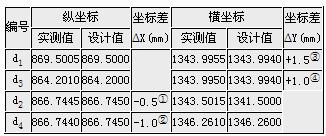

  以图2之四辊轧机上位主电机找正为例:根据轧制中心线和四辊轧机机列中心线数据计算,上位主电机中心坐标值为X=866.7450,Y=1343.9940;经对上位主电机d1点与d3点横向中心线两点和d2点与d4点纵向中心线两点分别进行实测后,其改正(调整设备就位)值如表1所示。
表1 坐标数据分析表
  如表1及图2所示,d1点至d3点的中心线点只需改正ΔY值即可,X坐标值可以不予考虑;d2点至d4点的中心线点只需改正ΔX值即可,Y坐标值同样可以不予考虑。此处也可以依图2所示用d1点至d3点两点和d2点至d4点两点分别挂线后予以调整设备。
