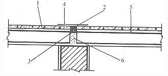

  (2)普通细石混凝土和补偿收缩混凝土防水层的分格缝宽度宜为20~40mm,分格缝中应嵌填密封材料,上部铺贴防水卷材(附图)。密封材料应根据屋面接缝位移的大小和特征选择延伸性和拉伸压缩循环性能相适应的材料。背衬材料应选择与密封材料不粘结或粘结力弱的材料。施工应执行GB50207-94规范。
  附图分格缝示意
  1—刚性防水层;2—密封材料;3—背衬材料;4—防水卷材;5—隔离层;6—细石混凝土
