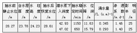

  1988-11-20~1988-11-23,轩岗矿务局钻探队在副立井中检孔(布置在井筒荒径以内的井筒检查孔)进行两次降深的冲积层稳定流抽水试验,其成果见表1。由表1计算出井筒冲积层段的涌水量为:Q1=56.97m3/h,Q2=54.60m3/h。
表1 焦矿副立井中检孔抽水试验成果

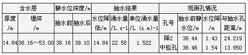

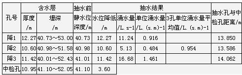

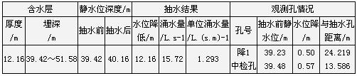

  2.2 水文新资料3个降水孔在施工结束之后分别进行了降1孔、降2孔单孔抽水试验,同时也进行了3个孔的互相干扰抽水试验,其结果见表2~4。
  2.3 井筒涌水量的计算根据3个降水孔抽水试验新获得的水文资料进行井筒涌水量的计算。
  2.3.1 排水量的计算降1孔和降2孔抽水试验结果表明,单位涌水量q=1.522~1.293L/(s.m),较原井检孔提供的设计依据q=0.293L/(s.m)大很多。又通过较长时间的3个孔干扰抽水,发现降水孔水位均降至含水层底板附近时
表2 降1孔抽水试验成果
表3 降2孔抽水试验成果
表4 3个孔干扰抽水试验成果
  的总排水量(相对稳定时)为33.05L/s(118.98m3/h),井筒中心静水位降低了3.60m,井筒中心含水层厚度为10.95m。采用如下两种不同的方法计算井心水位降至含水层底板时的排水量。
