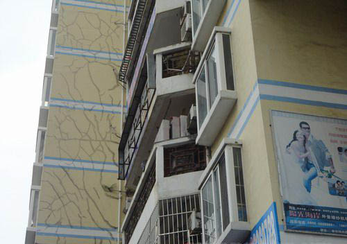

楼房外墙上的玻璃碎裂状纹路(图片来源:互联网)
三亚文明路的南国骏园小区有两栋高层建筑外墙布满了裂纹,小区物业称裂纹是墙体开裂所致,粗线条是涂上去做防水用的。住建局相关负责人表示,两栋高层建筑是由最早的烂尾楼改造,是否存在安全隐患还需业主申请房屋质量检测才能得知。
现象两栋17层高楼墙体开裂
媒体经过文明路南国骏园小区时发现两栋17层的高楼墙体上布满了玻璃碎裂状的纹路。乍一看有些吓人,但仔细观察就像是一件“豹纹衫”。裂纹究竟是造型艺术还是楼房裂缝?
据了解,南国骏园小区工程竣工是2002年6月30日到2003年6月30日。建筑面积为30000平方米,建筑单位是海南亨发房地产开发公司,施工单位为海口市第五工程建筑工程公司。据小区物业介绍,两栋高楼墙体上的纹路不是装饰而是墙体开裂,粗粗的线条是涂在裂缝上做防水用的。因为几年前墙体裂纹增多,房地产商组织了一次整体修补,而后再有哪家外墙渗水就由业主自行修复。
该小区的一位业主告诉媒体,他是2002年买的房子,当时外墙并没有裂纹,时间久了裂纹也慢慢出现了。做了防水后,就没什么问题了,不影响正常生活。
住建局 是否存在安全隐患需检测
随后,记者从三亚住建局了解到,南国骏园小区是三亚第一批房地产开发商所开发,由于1992年三亚经济泡沫导致楼市进入低迷期,这栋楼就成了烂尾楼。一直到1998年之后,才有新的房地产开发商将它收购,重新修建起来,属于改造楼。改造楼质量并不好,同时因为时间已久,水泥的粘性降低这也是造成裂纹的原因之一。这个小区建设已久,过了房地产公司的住宅质量保修期,出现裂纹需要业主自行修复。至于裂纹建筑是否存在安全隐患,还需要业主自行申请房屋质量检测才能得知。
