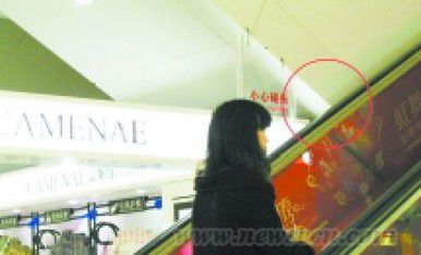

事故发生位置

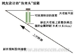

  网友设计“防夹头”滚筒
  “本人根据亲身经历设计了一个廉价易部署的电梯防夹方案,希望能启发相关工程单位。”昨日,网友wans将其设计的扶梯“防夹头”方案发布在微博上。
  根据示意图,在天花板和紧靠扶手边缘的空间安装一个垂直的金属转轴,金属转轴有效长度在19至22cm之间,转轴外套有一个可润滑转动的细滚筒。wans介绍,该设计的原理为,在乘客出现“探头行为”时,脖子撞上滚筒,这时下半身随扶梯上移,这时脖子的皮肤带动滚筒转动将脑袋带出来而不是卡在死角里,以阻止伤害的发生。
  对此,《自动扶梯和自动人行道的制造与安装安全规范GB16899-2011版》起草人魏山虎表示具有可行性,但具体尺寸还要满足标准要求,如保证滚轴与扶手间的距离,避免夹手等。
