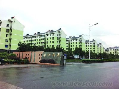

  南京市江宁区空港工业园启动开发建设后,当地村民被陆续安置到该工业园拆迁安置房——永欣新寓,今年6月23日,刚刚拿到永欣新寓桂花苑168栋301室钥匙的居民王爱军却发现房屋质量存在问题,“天花板上大块大块的向下掉楼板水泥块,露出来的钢筋非常细,感觉一掰就能断。真不知道这样的房屋,给谁住能安心啊?”记者随后对此投诉展开了调查。

  位于江宁区空港工业园内的永欣新寓小区,是一处较大规模的拆迁安置房小区。前不久,记者接到了位于永欣新寓桂花苑168栋301室业主王先生的投诉电话,“我6月22日才拿到房屋钥匙,没想到6月23日家里厨房的天花板上就掉下两大块混凝土和一些水泥,我抬头一看,五六厘米厚、长宽约15厘米的楼顶板都掉下来了,楼板内侧钢筋看得一清二楚,非常细,感觉一掰就能断。”
  记者在王先生家,仔细查看了令其一家坐立难安的“豆腐渣楼板”,发现除了已经脱落的厨房正中央上方的楼顶板外,卧室拐角、阳台等一些楼顶板也存在不少细密的裂纹,记者站在地面上仅用肉眼就能看见。王先生告诉记者,他觉得楼顶板出现诸多裂纹,很可能与楼板内部的钢筋过细存在直接关联。王说,自己过去也曾做过建筑活,但是从来没见过建筑住宅楼用过这么细的钢筋。
  在王先生配合下,记者找来一把游标卡尺,初步测量了一下厨房顶部裸露出来的钢筋,结果发现横竖两个方向的钢筋直径都不到7毫米。据一位内行人士介绍,正常情况下,根据我国房屋建筑的相关规定,建筑钢筋直径至少也需要8-10毫米。
