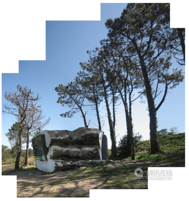

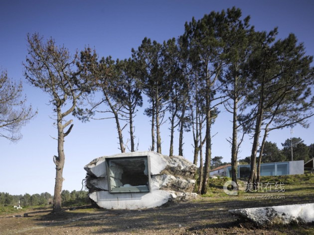

  松露小屋是用自然泥土建造而成,室内外完全连通。这是一个用石头搭建而成的空间,和附近环境完全混为一体。它拥有矿石外型结构的伪装,是自然中的一员。

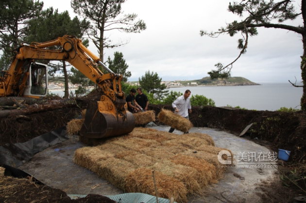

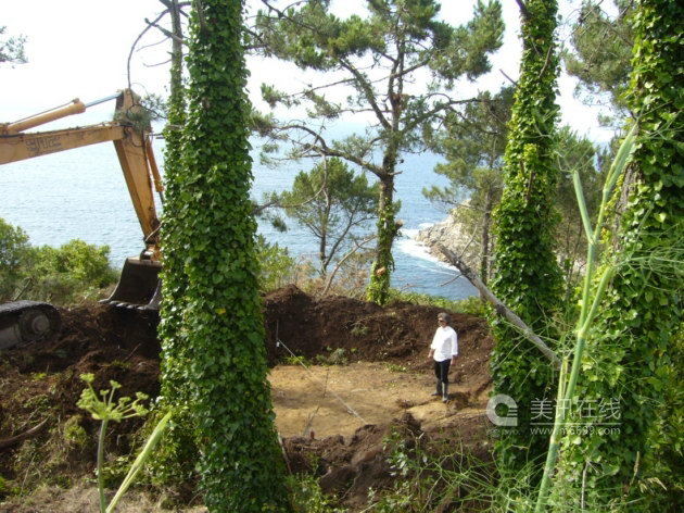

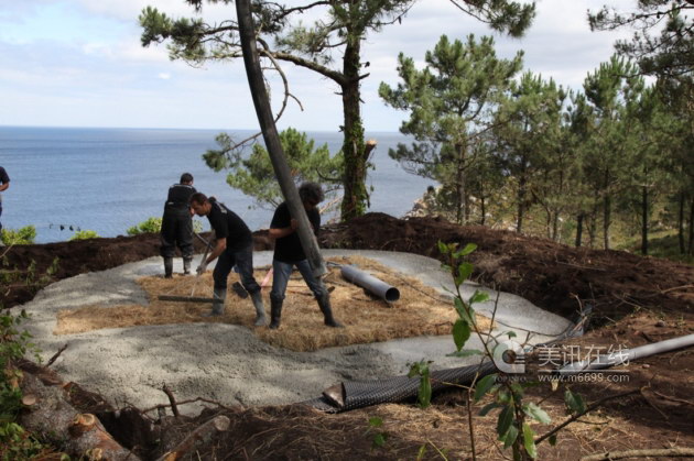

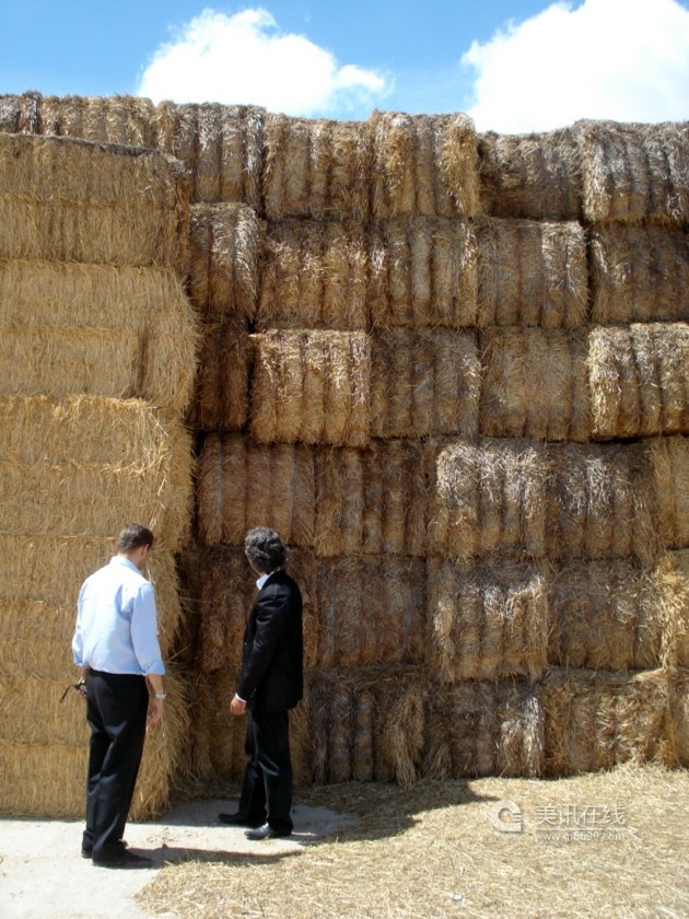

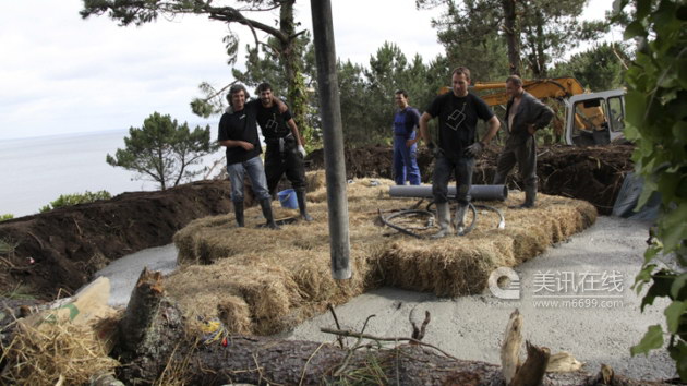

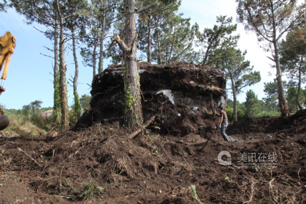

  我们首先在地上挖了一个坑,然后将挖出的泥土堆在坑的边缘区,形成一个围堰。然后在坑中间我们将干草、泥土和混凝土混浇在一起。然后随着时间的推移,等混凝土凝固之后,我们将泥土清理干净,然后就形成这个特殊的“石块”。
  泥土为混凝土表层提供了自然的纹理和色彩,而混凝土则提供了坚固的结构。但是现在这还算不得上一个建筑,它还需要雕饰。
  我们使用采石机在“石块”四周切出几道口子,露出了内部大量的干草,为了清理掉中间的这些干草,我们就就需要Paulina的帮忙了,Paulina是一头小牛,很显然它非常喜欢这50立方米空间内的干草盛宴了。不过这也花了它一年的时间来吃光这些干草,在它离开时,它已经是一头重达300公斤的成年牛了。在内部的干草被吃光以后,室内空间的形状第一次展现出来。

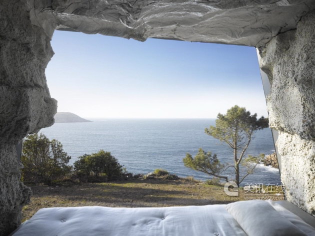

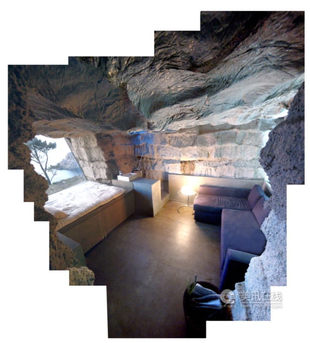

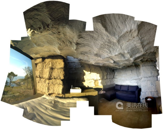

  室内的形状让认人非常惊讶。它介于自然和建筑之间,未加固的混凝土也形成了很多大小不一的空间结构。无定形的外型、视觉冲击十足的切口和室内凝固混凝土的流体风格都让人惊叹不已。
  为了在内部营造一个舒适的宜居环境,我们采用了Le Corbusier的“休闲小屋”作为建筑的中心思想,重新设计内部的空间,然后创造出一个非常适合居住的自然空间。通过这个项目,我们明白了这个不确定性的项目让我们渴望用自己双手来完成建造。它是自然、精神和诗意的体现。
