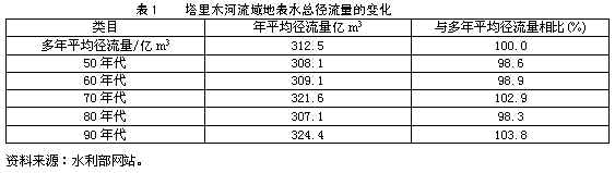

三条源流的水资源总量201.39亿m3,其中地表水196.61亿m3,地下水4.78亿m3。径流量以冰川融雪补给为主,也有少量的地下水和泉水补给,径流的年际变化不大(表1)。阿克苏河是目前惟一的一条常年有水补给塔里木河的河流,是塔里木河最主要的源流;和田河在每年洪水期有水补给塔里木河,是塔里木河的主要季节性源流;1985年以后,叶尔羌河已无水供给塔里木河,仅在1994年发生特大洪水时,有部分余水输向塔里木河。三条源流河流入干流的多年平均径流量为45.87亿m3,其中阿克苏河占73.0%,和田河占23.9%,叶尔羌河占3.1%。此外,从1976年开始,通过博斯腾湖扬水泵站及输水干渠,每年向孔雀河供水约10亿m3,其中约2.5亿m3水量通过库塔干渠输到塔里木河干流的下游灌区,以解决该地区的春季生产生活用水。

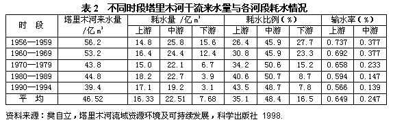

干流区除了来水量有所减少、质量有所下降外,还出现了上游引水量增多,用水份额加大,下游来水量和用水份额急剧减少的问题。从表2可以看出,最近几十年,干流各区段的耗水量发生了很大变化。其中,上游耗水量从50年代的14.8亿m3增加到90年代的17.1亿m3,耗水份额由26.4%增加到43.5%;中游耗水量由50年代的25.8亿m3减少至90年代19.2亿m3,但耗水份额相对稳定,维持在46%~50%之间;下游段耗水量减少较多,由50年代的15.6亿m3减少到90年代的3.1亿m3,耗水份额由27.7%下降到7.8%。有关资料表明,上游沙雅县境内和中游尉犁县境内的开荒尤为严重,估计每年在1万hm2以上。为了满足新增耕地的用水需求,上游下段和中游乱扒的引水口多达300余处,致使下游来水量由50年代的15.6亿m3剧减为90年代3.1亿m3,减少了80%。由于下游来水量减少,大西海子水库的蓄水量满足不了当地灌区的用水需求,新疆塔里木河管理局准备实施的向“绿洲走廊”应急输水0.8亿m3的目标未能实现。
由于竞相引水,干流来水量愈往下游递减得越快。在阿拉尔至新满渠180 km内,每km减少360万m3;新满渠至大坝284 km,每km减少400万m3;大坝至恰拉的203 km区段内,每km减少1 010万m3。下游的总来水量从50年代的14.8亿m3减少到4.64亿m3,减少了69%,铁干里克的来水量由8.5亿m3减少到0.06亿m3,减少了99.3%。阿拉干和罗布庄则分别断流了25年和27年。
