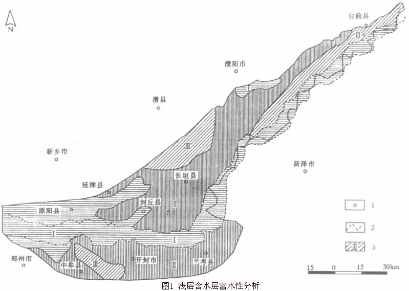

 武陟县浅层含水层底板埋深45~69m,原阳县100m左右,封丘县74~101m,长垣县95~110m,濮阳80~120m,郑州65~80m,开封县最深达130~140m;岩性颗粒由小到大再到小的趋势,在原阳县一带,颗粒最粗,砂层渗透系数最大。沉积物的特点:上部除地表黄河故道颗粒较粗以外,其它均为弱透水的粉土、粉土、粉质粘土互层及粉砂层等。下部砂、中粗砂、中细砂、细砂层,构成了上细下粗典型的“二元结构”和粗、细相间的“多元结构”。由于受黄河摆动时间长短的影响,使主流带和泛流带相间分布。主流带含水砂层粒度粗、厚度大,泛流带粒度稍细、厚度也较小。纵向变化,自上游至下游(自西向东)厚度逐渐变薄、层数由少逐渐变多、粒度逐渐由粗变细。横向变化,由主流带向两侧至泛流带,厚度由厚略有变薄,颗粒由粗略有变细。由于含水砂层的厚薄和粒度粗细的不同,显示出富水性也各有差异。根据研究区的具体情况,采用降深5m时的单井出水量作为富水性分区的依据,可将研究区划分为强富水、富水、中等富水3个区(图1)。(1)强富水区(单井涌水量3000~5000m3/d):分布于黄河冲积主 流带(主要为原阳县境内),含水层岩性以细砂、中砂、中细砂、粗砂为主,多夹小砾石,渗透系数20~50m/d;分布于濮阳县境内沿金堤河一带(岳新庄-东八里庄-东巴河-柳屯),为黄河古河道,渗透系数15~25m/d。(2)富水区(单井涌水量1000~3000m3/d):分布于研究区内的广大地区,含水层主要由细砂、粉砂组成,局部有中砂分布,渗透系数8~15m/d。(3)中等富水区(单井涌水量500~1000m3/d):多呈条带状分列于黄河南北两侧,黄河北为东北向排列,黄河南为东南向排列。含水层岩性主要以细砂、粉砂为主,渗透系数5~8m/d。
