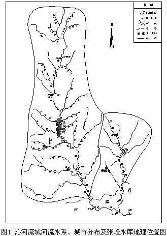

  张峰水库拟建于山西省晋城市沁河干流,水库为大(2)型,坝址以上干流长度为224km,控制流域面积4990km2,坝址处多年平均年径流量(自然状态)约为4.79亿m3。建设项目分为水库工程和输水工程两大部分,坝型拟采用粘土斜心墙碾压堆石坝,坝顶长637m,最大坝高72.2m,总库容3.92亿m3,库水面积为14.36km2。水电站拟设3台发电机组,总装机容量为1890KW。设计输水渠系由总干渠及3条支干渠组成,渠道全长约145km。工程开发目的是:城市生活供水;工业供水;农村人畜饮水;防洪;发电。

  对库区上、下游沁河干流沿线的10多个重要城镇进行了实地调查,了解了社会经济及环境状况,把握了污染源情况,收集到了大量资料。调查范围涉及坝址以上120km、坝址以下80km。
  在以库区为核心布设了6个监测断面,对丰、平、枯水季节的水质进行了取样监测,监测项目有水温、PH值、DO、CODcr、BOD5、氨氮等17项,对水文情况也进行了同步测量。还收集到8个常设水质监测站的资料。按《地表水环境质量标准》(GB3838-2002)对水质现状进行了评价。

  沁河发源于山西省,出山西流入河南省,最后注入黄河。修建张峰水库的计划,引起了下游河南省的极大关注。在最初的可行性研究报告中,将润城断面(坝下约80km)的实测最枯流量0.86m3/s作为控制大坝放流量的数据。河南省则提出了不低于3m3/s的要求,若满足这一要求,则水库规模需要大幅度减小,工程的经济效益就变得很小,因此,山西省无法接受。最后,在水利部的协调下,标准确定为1.5m3/s,被双方接受。这一流量也满足90%保证率月均流量的生态基准要求。
