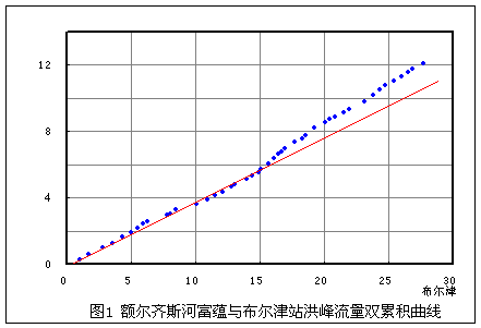

人类活动影响,主要表现在各种工程建设,改变了水文系列的天然状态;人类活动改变,了流域上游的天然地貌与环境。图1所示,额尔齐斯河上游水文站与下游水文站洪峰流量关系在整个系,上游站迁移使关系线下部点据贴近线两侧,而两站间引水工程的修建,人为地改变了水文要素形成条件,使其上部点据偏离并平行向左侧排列,可见不考证水文条件而合为一个系列是不恰当的。

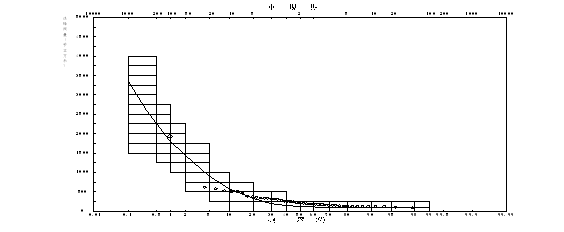

图2为叶尔羌河卡群站洪峰流量频率曲线。从图可见:Qm(洪峰流量,下同)≤2500m3/s的融水型洪水点群非常密集在下部,并基本成一字排列,中部仅有6270>Qm>2500m3/s的几个洪水点;依中小量级点据拟合整个曲线,显然曲线上部的任意性很大。

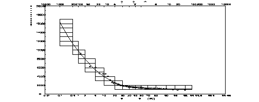

⑷ 新疆最长水文系列不足70年,历史洪水考证期,一般在百年左右,若求小频率设计值,以作者经验最好以P=0.33%作上限,不然风险太大。图3是库车河兰干站洪峰流量实例。从图中可见:①排位第一的值是排位第二的值的3倍,流量1940~619m3/s之间,没有点据,适线难度大;②曲线通过老大点据的上部(最安全)和通过老大点据的下部(较安全)其稀遇频率的设计值相差甚大。

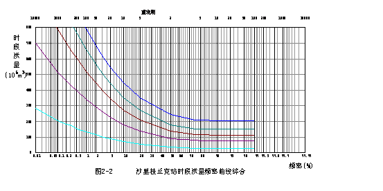

⑸ 综合频率检查是验证设计成果的最好、最方便、最直观的方法之一。图4是托什干河沙里桂兰克站一、三、五、七、十日洪量频率曲线综合图,由图可见,各条频率曲线分布趋势近于一致,相互协调,证明成果合理。

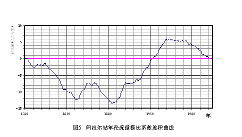

图5是塔里木河阿拉尔站根据树木年轮延长的220年径流量模比系数差积曲线。由资料统计知,1784~2003年多年平均年径流量53.55×108m3,1964~2003年多年平均年径流量50.60×108m3,1954~2003年多年平均年径流量53.39×108m3,1934~2003年多年平均年径流量56.07×108m3,1924~2003年多年平均年径流量58.15×108m3。
由后向前推,40年平均比220年平均小;50年平均与220年平均相近;增长到70年或更长,反而与220年平均值相差越来越大。这说明用差积曲线分析系列代表性,除应达到规范要求的基本系列长度外,主要取决于系列是否是丰、平、枯的完整过程。
