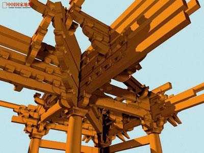

  斗栱是中国古代建筑抗震的又一位重要战士,在地震时它像汽车的减震器一样起着变形消能的作用。历史上,很多带斗栱的建筑都能抵御强烈地震,比如山西大同的华严寺,在没有斗栱的低等级附属建筑被破坏殆尽的情况下,带斗栱的主要殿堂仍能幸存,充分说明了斗栱对抗震的贡献。斗栱但能起到“减震器”的作用,而且被各种水平构件连接起来的斗栱群能够形成一个整体性很强的“刚盘”,按照“能者多劳”的原则把地震力传递给有抗震能力的柱子,大大提高了整个结构的安全性。

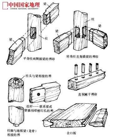

  除了这些较显著的手法外,中国古代传统建筑中还使用了大量的其他技术措施,这些措施是古建筑抗震的关键。比如榫卯的使用:榫卯是极为精巧的发明,我们的祖先早在7000年前就开始使用,这种不用钉子的构件连接方式,使得中国传统的木结构成为超越了当代建筑排架、框架或者刚架的特殊柔性结构体,不但可以承受较大的荷载,而且允许产生一定的变形,在地震荷载下通过变形吸收一定的地震能量,减小结构的地震响应。又比如柱子的生起、侧脚等技法降低了建筑的重心,并使整体结构重心向内倾斜,增强了结构的稳定性;柱顶、柱脚分别与阑额、地袱以及其他的结构构件连接,使柱架层形成一个闭合的构架系统,用现代术语来说,就是形成上、下圈梁,有效地制止了柱头、柱脚的移动,增强了建筑构架的整体性。梁架系统通过阑额、由额、柱头枋、蜀柱、攀间、搭牵、梁、檩、椽等诸多构件强化了联系,显著增强了结构的整体性;柱子与柱础的结合方式能显著地减少柱底与柱础顶面之间的摩擦,进而有效地产生隔震作用;在高大的楼阁中,如独乐寺观音阁、应县木塔等,都在暗层中设有斜撑,大大强化了构架对水平冲击波反复作用的抵抗能力;在外檐柱间设置较厚的墙体,起到现代建筑中“剪力墙”的作用诸如此类,举不胜举,大到建筑群体的布局处理,小到构件断面的尺寸设计,处处都展示出古代工匠们在抗震设计方面的知识和匠心。
