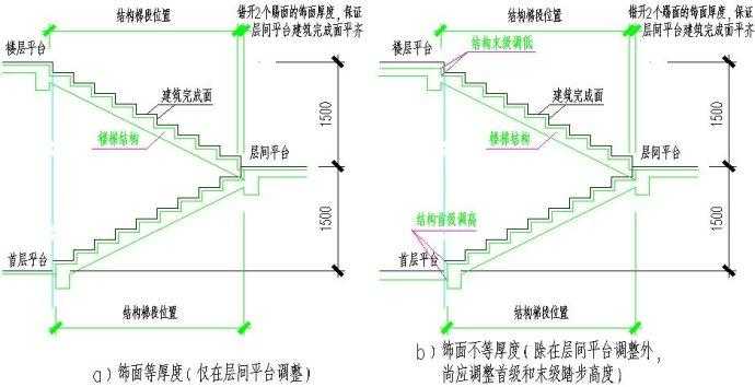

大多数施工图设计中,楼梯建筑和结构的平面尺寸都是相同的,施工中,在平台处相向饰面后,上下行踏步前缘线将错开两个饰面层的厚度,不在同一直线段上。双跑楼梯还好,好看不好看也是仁者见仁,智者见智。多跑楼梯又是块材饰面,建筑施工平面图与结构施工平面图尺寸没有收放变化,在楼梯平台处装饰时就不好收头,因而必须先对已完成的结构体进行敲凿处理,甚至结构体被凿得呲牙咧嘴、目不忍睹,然后再进行饰面施工。
  「防治措施1」如果在结构专业配图时楼梯平面尺寸按建筑完成面要求事先进行调整则可避免对已完成结构的敲凿整理。笔者在设计实践中总结出“上行放、下行收、宽度减”的调整经验。如对普通水泥砂浆粉刷“上行放20mm、下行收20mm、梯段板宽度每边减20mm”,对石材饰面“上行放50mm、下行收50mm、梯段板宽度每边减50mm”,对面砖饰面“上行放40mm、下行收40mm、梯段板宽度每边减40mm”。三跑及多跑楼梯,踢面、踏面和两个侧面都要贴块材的,如果不考虑这个问题,在转角平台处就没法收头,正方形的转角平台将会变成不是正方形。我这里所说的上行和下行,专指人站在两个梯段之间的平台上向上走或向下走,按笔者建议配置的楼梯结构图,建筑装饰后,楼梯平台上下行踏步前缘线共线,如果结构师 照抄 建筑师的楼梯平面图,建筑装饰设计后,楼梯平台上下行踏步前缘线将错开2个装饰层的厚度,这对梯段板侧面带装饰的3跑楼梯就无法收头,只有请民工把结构体凿成笔者的那种状况,然后再进行装饰,我提出本问题的目的是想说服 结构工程师 按 我倡导的要求去实践。结构配图时,在上行起始梯段板做 40mm~80mm的折板就可以解决,对楼梯梁毫无影响。
除了宽度的需要调整之外,踏步高度,当楼层装饰装修厚度与楼梯各踏面装饰装修材料厚度不同时,第一步要加高一个下层装饰装修实际厚度,最后一步要压低上层装饰装修实际厚度。
