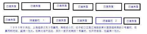

话说1995年8月初,上海2天3夜暴雨,许多雨前挖竣的基坑泡水,对待同样的基坑泡水,不同结构师有不同的应对方略,效果也截然不同。
位于我们工地北面的1号基坑,工程师要求抽水,用大功率抽水机抽水,随着水位的下降,基坑四周不断塌方,危及1号基坑北面那栋老楼的南侧、东面那栋老楼的西侧和南面那栋楼的北侧,随着抽水,那3栋比邻的老楼就开始开裂
我们工地,我要求堵住下水口,并向坑内灌水,保持水面高度不发生急剧下降,待雨停后,以每小时<2cm的速度排水,结果,2号基坑没有出现坑壁塌方,比邻的3栋楼,没有一栋发生开裂,没有一栋发生向2号基坑方向的倾斜。没有在老楼因为这次暴雨影响而加固的额外开支。
