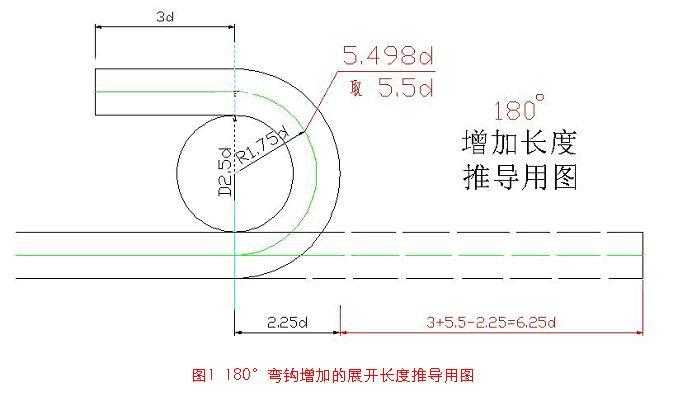

鉴于上述几点因素,我们认为依据工程施工图设计文件,用AutoCAD或徒手绘制一些简单的计算辅助图形,直接进行基于中心线长度的钢筋下料长度计算,可以有效指导钢筋下料。
180°弯钩增加6.25d的推导
现行规范规定,Ⅰ级钢的弯心直径是2.5d
钢筋中心线半圆的半径就是2.5d/2+d/2=1.75d
半圆周长为1.75dπ=5.498d取5.5d 平直段为3d
所以180度弯钩增加的展开长度为
8.5d-2.25d=6.25d
