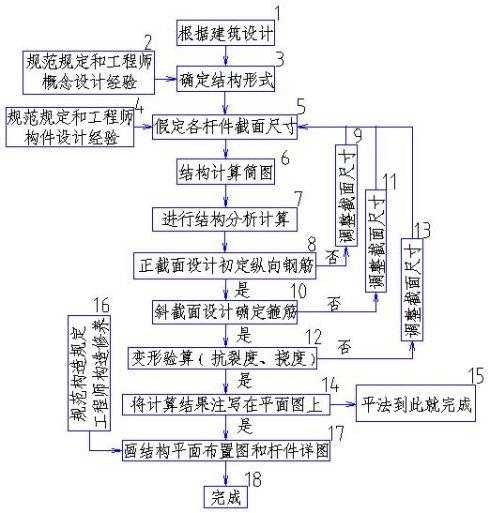

混凝土结构设计顺序:
平法——表述是简洁的,只是传统设计流程中的倒数第二个步骤。平法以标准设计模式出现,对结构工程师是一次深刻的洗牌。
