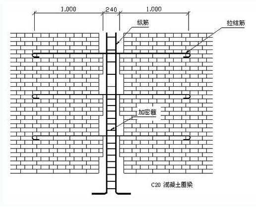

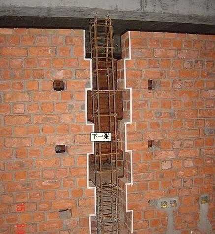

马牙槎是砖墙留槎处的一种砌筑方法。马牙槎有大马牙槎和小马牙槎两种叫法,小马牙槎指砌墙时在留槎处每隔一皮砖伸出1/4砖长,以备以后接槎时插入相应的砖。这种接槎属直槎,一般不宜使用,如果因特殊原因必须使用时,应在接槎处预留拉接钢筋。大马牙槎是用于抗震区设置构造柱时砖墙与构造柱相交处的砌筑方法,砌墙时在构造柱处每隔五皮砖伸出1/4砖长,伸出的皮数也是五皮,同时也要按规定预留拉接钢筋。目的是在浇筑构造柱时使墙体与构造柱结合的更牢固,更利于抗震
