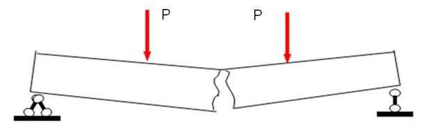

1、素混凝土梁受力分析:
(图1素混凝土梁受力分析)
结论:素混凝土梁承载力小,破坏比较突然。

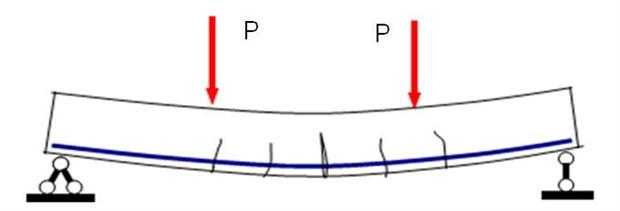

2、钢筋混凝土梁受力分析:
(图2钢筋混凝土梁受力分析)
结论:钢筋混凝土梁承载力大,变形性能好,破坏有预告性。
