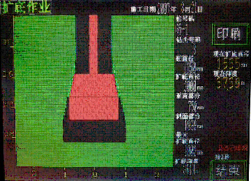

近年来,随着我国建筑业的飞速发展,扩底钻孔灌注桩因其自身具有的独特优点在各类结构工程中得到广泛应用。全液压可视可控扩底灌注桩是在扩底钻孔灌注桩基础上衍生出来的桩型,经过多年的研究发展,目前已广泛应用于各类结构工程中,但是传统扩底钻孔灌注桩无法有效的控制成桩的垂直度及成孔质量,而全液压可视可控扩底灌注桩可以通过安装在钻头上的探头将数据反映到操作室的液晶屏幕上,操作人员可以对预先设定好的参数轻松的对成孔作业进行操作,如图1所示。通过对该桩的施工技术总结,形成本工法。
图1 扩底桩可视荧屏

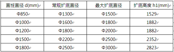

本工法适应于铁路、公路、桥梁、城市等地基基础工程。该桩型适应于粘性土、粉土、砂土、或卵砂层等多种地基土质,而且水下作业不受限制,具体成桩直径及形式见下表:
表1 成桩直径形式表

全液压可视可控扩底灌注桩又称为AM桩,是由全液压扩底钻机魔力铲斗进行全液压切削挖掘,扩底时使桩底端保持水平扩大,如图2所示。这一过程完全采用电脑管理映像追踪监控系统进行控制,首先用钻机将直径桩(成孔)钻到设计深度后,再更换全液压扩底快换魔力铲斗下降到桩的底端,打开扩大翼进行扩大挖掘作业,此时操作人员只需要按设计要求预先输入扩底数据和形状进行操作即可,桩底端的深度及扩底部位的形状、尺寸等数据和图像通过检测装置显示在操作室内的监控器上。

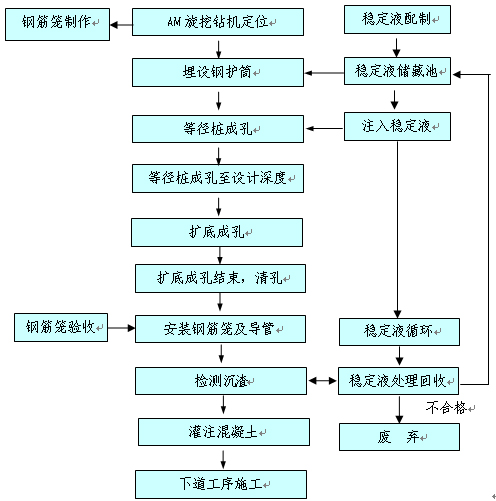

全液压可视可控扩孔灌注桩施工工艺流程见图3
图3 全液压可视可控扩孔灌注桩施工工艺流图

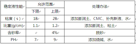

2、稳定液主要技术指标
稳定液配制的主要技术指标见表1
表1 配制稳定液的主要技术指标

全液压可视可控扩孔灌注桩钻机更换扩底魔力铲斗进行扩底成孔作业,如图4所示。在扩底施工时,操作人员先在电脑上设定扩底参数,在电脑自动管理中心的指挥下进行扩底施工作业,通过映像监视系统及时监测扩孔情况,确保扩底成孔质量;回转扩底铲斗在进行旋转中,铲斗的倒排镶嵌钛合金,被平均分成二份或四份进行砂砾的切削挖掘,实施水平扩孔作业,扩孔作业产生的砂砾被铲斗所容纳,收回铲斗将沙砾带出地面。

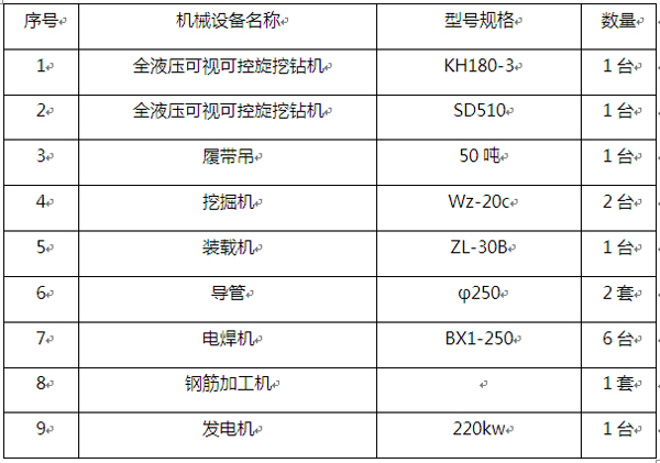

本工程施工机械设备见表2
表2 施工机械及配套设备

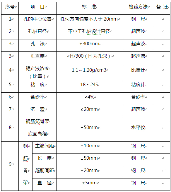

六、主要技术指标
表3 主要技术指标表
