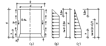

沉井法是一种特殊的施工方法。沉井的下沉是在自重G作用下,克服井壁与土体的摩擦阻力Rf、刃脚反力Rj和浮力Nw来完成,见图1(a)。在沉井下沉计算中,一般假设沉井单位面积上的侧摩阻力随深度而变化:在浅土层中,侧摩阻力从地表起逐渐增加,进入土层一定深度后达到最大值,然后逐渐减少,达到一定的深度趋于稳定[1,2]。工程设计中,单位面积侧摩阻力q一般按规范或实测取值。折算深度的计算一般按照图1(b)方法进行。文献[3]提出按图1(c)的计算方法。

图1沉井侧摩阻力分布图
(a)沉井下沉受力;(b)规范提出的折算高度计算方法;(c)文献[3]提出的折算高度计算方法

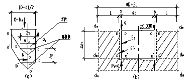

  根据试验研究和理论分析可知,沉井的下沉过程实际是刃脚的踏面挤压土体的过程。沉井下沉时,在重力作用下,刃脚对其下及周围土施加压力,使土中的应力、应变发生改变,水分被挤出,土的孔隙减少,土体产生弹性变形并伴随着永久变形。在沉井刃脚踏面下,由于土与基底间的摩擦力对基底下土粒侧向位移的约束作用,在基础下形成楔形的弹性压实核,见图2(a)。为此,对沉井下沉进行如下假定:
图2 沉井下沉模型
(a)刃脚与弹性核;(b)沉井下沉的闭口系

⑸在沉井下沉过程中,将与基础同时移动的压实核看作基础的一部分。沉井下沉Δh高度,相当于刃脚从a-b-o-c下沉到a′-b′-o′-c′面。
⑹设刃脚的厚度Δ=(D-d)/2≤0.1D,Δ为D的高阶无穷小。将沉井简化为直径为фd′=D-2s、壁厚为Δ→0的园筒;将沉井环形面积上的荷载(G-Nw)简化为直径为φd′的园周上的线荷载,见图2(b)。

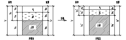

图3 刃脚外侧土体压缩变化的三相图
⑽将沉井及被压缩的土体设置为一闭口系,见图2(b)虚线所围成的体积。外力作用下,沉井的下沉及压缩土体的过程为一绝热过程,且与外界无物质交换。

  在沉井侧摩阻力的计算中,规范法假定总侧摩阻力Rf距地面5m范围内按三角形分布,其下为常数,见图1(b);文献[3]提出的观点与此相近,见图1(c),只是折算深度计算方法不同。两种方法均认为沉井井壁受到土体侧摩阻力的作用,总侧摩阻力Rf沿深度成梯形分布。而根据沉井受力模型及实际工程中的沉井结构,在沉井下沉过程中,井壁未受到被刃脚压实的环状的土体的接触和摩擦,因此,本文建议采用单位面积侧摩阻力q等于侧压力E与表面积摩擦系数μ之积[8],即:
