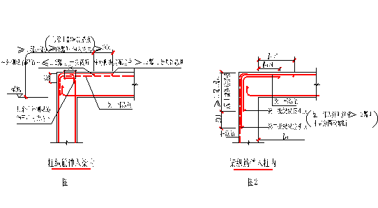

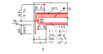

(1)顶层端节点处是较容易出现问题的部位,应正确选择连接的构造详图,一种是柱纵筋伸入梁内(图1),另一种是梁纵筋伸入柱内(图2),前一种方式柱纵筋伸入梁内与梁上部纵筋搭接长度≥1.5LaE,且至少要保证有65%AS1(AS1­—柱外侧纵筋总面积)的柱纵筋伸入梁内,梁宽范围以外的柱纵筋可以伸入现浇板内。当柱外侧纵筋配筋率>1.2%时,还应分两次截断,两个断点相距20d,当采用后一种方式时,梁纵筋伸入柱内竖直段长度≥1.7LaE,当梁上部纵筋配筋率>1.2%时,也应分两次截断,断点相距20d,究竟采用哪一种方式,视柱施工缝留设位置而定,通常柱施工缝留在梁底或梁底下100mm,多采用第一种方式,当采用第二种方式时,必须把柱的施工缝留在1.7LaE或1.7LaE +20d以下。如图3为某框架顶层梁柱边节点平面,框架柱400×400,两侧对称配2Φ25+3Φ22(柱外侧纵筋总面积为2122 mm2),框架梁250×600,节点锚固采用柱纵筋伸入梁内的方式,隐蔽检查时发现角筋2Φ25未能伸入梁1内(由于梁宽250小于柱截面宽400),只有3Φ22伸入梁1内,其面积百分率仅为3×380/2122=53.7%<65%,不满足要求, 此时应将角筋2Φ25伸入现浇板内,又由于柱外侧纵筋配筋率ρ=2×491+3×380/1.6×105=1.33%>1.2%,应按二次截断处理。
