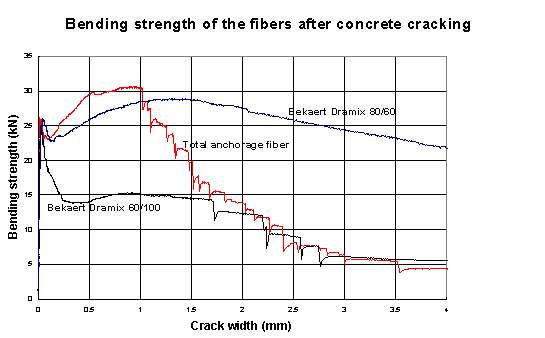

  对不同的钢纤维以相同的配量研究结果如图1兰色曲线所示:80/60的延展性有很长一段平台,在3mm以下的裂纹开口状态下,混凝土+钢纤维组合料的抗弯强度相当于裂纹产生前的抗弯强度。该组合料的性能是优越的,对在使用中的路面而言,即使有小于1mm的裂纹,它还有足够的安全储备。
图中注解:Bendingstrength(kN)抗弯强度(kN) Crackwidth(mm) 裂缝宽度(mm)
“Total”anchoragefiber"“全锚固式”钢纤维
图1 采用不同钢纤维的混凝土性能比较-混凝土开裂后钢纤维的抗弯强度
