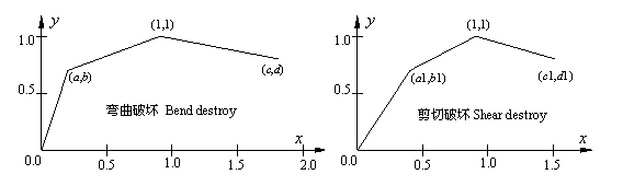

  综合文[2]、[3]的恢复力模型,决定对弯剪型和剪切型模型采用以下归一化骨架曲线如图1所示。对计算程序来说将无量纲参数如图设为变量,由读入获取变量值,那么不管将来进一步研究后参数如何变,程序都不需要修改。
图 1 归一化的(无量纲)骨架曲线
Illustration1. Framework curve without units
上述无量纲化骨架曲线在具体应用时必须确定两个参数:、或、弹性刚度或、弹性刚度。考虑到上述解决方案已经解决弹性刚度的计算,因此我们考虑采用后两种方案。
