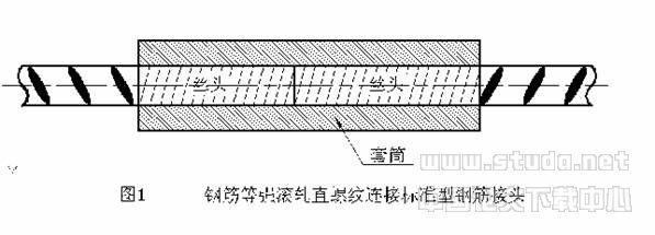

在尼尔基厂房工程挡水坝段中,为提高施工工艺和施工质量,增加施工科技水平,在对钢筋传统焊接和钢筋机械连接的所用材料单位、单位人员、施工进度等方面做了反复的比较后,项目部决定采用较为先进的钢筋机械连接技术。并且在对钢筋机械连接中的几种连接接头做了研究比较后,最终决定使用与传统焊接方式相比较,具有较为明显的接头强度高、连接速度快、应用范围广、适应性强、经济成本低的钢筋等强滚轧直螺纹连接技术。钢筋等强滚轧直螺纹连接标准型钢筋接头见图1
