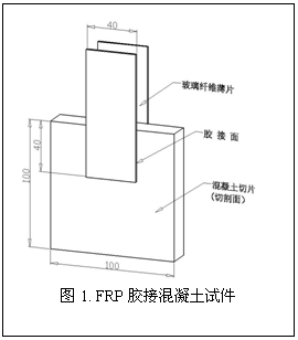

  实验采用100×100×20 mm的正方形混凝土切片,模拟混凝土表面打磨(去除浮浆)至露出骨料的状态。在两切割面上对称粘贴、成型40mm宽玻璃纤维薄片,粘接面为40×40mm,纤维一端出头作为夹持端,如图1.所示。

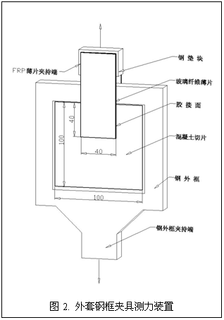

  由于混凝土属脆性材料,且抗拉强度较低。测试夹头直接夹持混凝土切片时,会直接将混凝土拉断,无法测得胶接面抗剪强度。因此,实验采用矩形钢框作为传力构件,外套混凝土试件,荷载通过钢框施加到混凝土试件上,如图2.所示。
  粘贴界面抗剪强度测试在100KN万能材料实验机上进行。将FRP夹持端及钢外框夹持端分别夹持在实验机上下夹头上,并使FRP薄片、混凝土切片、钢外框沿拉伸方向平行对中,然后进行拉伸剪切,测定极限强度。

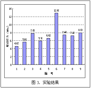

  标准差除3#、9#分别为1.4MPa和1.6MPa外,其余在0.11~0.88MPa之间,离散性不大。经各种表面处理剂涂覆的粘接界面的极限抗剪强度测试结果绘制成柱状图如图3.所示。
  两种典型的破坏断口形貌分别见图4、图5。
(二).结果分析
  由图3可见,以空白样9#为基准,除试件6#(偶联剂B)高出61%外,其余试件均低于空白样,仅3#(普通水泥浆)试样接近空白样。从断口形貌来看也只有6#样出现图4所示混凝土被劈裂的情况,其余试样为界面黏附破坏或以黏附破坏为主,
