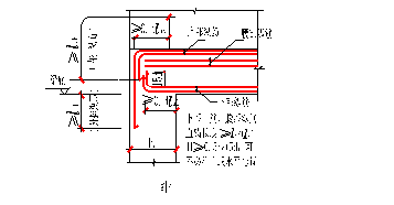

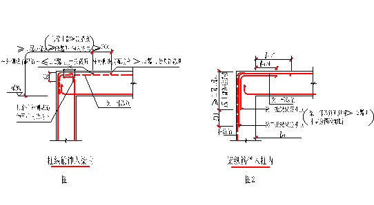

(1)顶层端节点处是较容易出现问题的部位,应正确选择连接的构造详图,一种是柱纵筋伸入梁内(图1),另一种是梁纵筋伸入柱内(图2),前一种方式柱纵筋伸入梁内与梁上部纵筋搭接长度≥1.5LaE,且至少要保证有65%AS1(AS1­—柱外侧纵筋总面积)的柱纵筋伸入梁内,梁宽范围以外的柱纵筋可以伸入现浇板内。当柱外侧纵筋配筋率>1.2%时,还应分两次截断,两个断点相距20d,当采用后一种方式时,梁纵筋伸入柱内竖直段长度≥1.7LaE,当梁上部纵筋配筋率>1.2%时,也应分两次截断,断点相距20d,究竟采用哪一种方式,视柱施工缝留设位置而定,通常柱施工缝留在梁底或梁底下100mm,多采用第一种方式,当采用第二种方式时,必须把柱的施工缝留在1.7LaE或1.7LaE +20d以下。如图3为某框架顶层梁柱边节点平面,框架柱400×400,两侧对称配2Φ25+3Φ22(柱外侧纵筋总面积为2122 mm2),框架梁250×600,节点锚固采用柱纵筋伸入梁内的方式,隐蔽检查时发现角筋2Φ25未能伸入梁1内(由于梁宽250小于柱截面宽400),只有3Φ22伸入梁1内,其面积百分率仅为3×380/2122=53.7%<65%,不满足要求, 此时应将角筋2Φ25伸入现浇板内,又由于柱外侧纵筋配筋率ρ=2×491+3×380/1.6×105=1.33%>1.2%,应按二次截断处理。

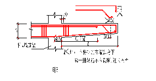

  施工中发现的问题有:梁上部第一排纵筋切断和纵筋在端部弯下条件的判断有误,过去设计悬臂梁时,只要满足抵抗负弯矩的要求,除两根角筋通长布置外,悬臂梁施工图中一般将其余第一排纵筋在0.75l处截断,但《混规》10.2.4条明文规定“在钢筋混凝土悬臂梁中,……其余钢筋不应在梁的上部截断,……”这里的上部应理解为第一排,原因是悬臂梁全长受负弯矩作用,临界斜裂缝的倾角明显偏小,不允许截断。由于施工人员已习惯过去的做法,当梁上部只有一排纵筋时,仍将第一排中间纵筋在0.75l处截断,今后必须改正这一做法。不应截断的纵筋是否需在端部弯下,视l与hb的关系而定,若l>4hb,则在端部弯下,若l<4hb,不必弯下,但此时必须通长设置,如梁上部纵筋有二排时,第二排纵筋可以在0.75l处截断 (图5或参见《平法》66页详图)。

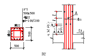

(1)接头位置不对。接头位置要设在受力较小处。施工人员应掌握一定的力学知识,应当知道梁跨中正弯矩较大,支座附近负弯矩、剪力较大,柱端在水平力作用下弯矩较大,接头应尽量避开这些位置,事先要算好钢筋下料长度,梁上部纵筋接头尽量靠近跨中,下部纵筋(若要焊接)尽量远离跨中(建议设在梁箍筋加密区外且离支座ln/3的范围内)。柱筋接头尽量远离柱端,所有焊接接头均应避开梁、柱箍筋加密区,确实无法避开时,宜采用机械连接。
(2)接头数量不符合规范要求。这主要是要理解“同一连接区段”的概念,它指的是35d(d—纵筋较大直径)且不小于500mm的长度范围,凡接头中点位于此长度内的接头均视为同一连接区段的接头,并且要求纵筋焊接接头面积百分率应该小于等于50%,如图6,当l1=600mm<35d=35×22=770mm,接头A与上面(或下面)两个接头构成同一连接区段的接头(共3×4=12个),接头面积百分率是12/16=75%>50%,不满足要求 。若l1=800mm>770mm,接头A与上面(或下面)两个接头则不属于同一连接区段,此时,接头面积百分率分别是4/16=25% 和8/16=50%。对机械连接接头,也应改变原来的做法,已经修订的《钢筋机械连接通用技术规程》将其分为三个等级,I级接头面积百分率不受限制,II级接头面积百分率不大于50%,III级接头面积百分率不大于25%。
