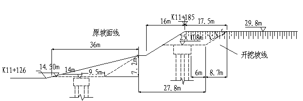

一、坡面初设
**黄河公路大桥南引桥28号位为桥台桩位,预压高填土标高为29.80米,27号位地面标高为14.50米,坡面高度为14.3m。填土材料主要为细砂、圆砾和粉砂,通过土力实验得:最大干密度为rd=26.8kN/m3,最大含水量为w=16.5%,孔隙比e=0.624。土的内聚力c=2KPa,土的内摩擦角φ=32o。通过多次试算,采用一部分开挖成台阶,一部分下挖的方案搭设支架。坡面图如下:
图表 1 27-28号位土坡示意图

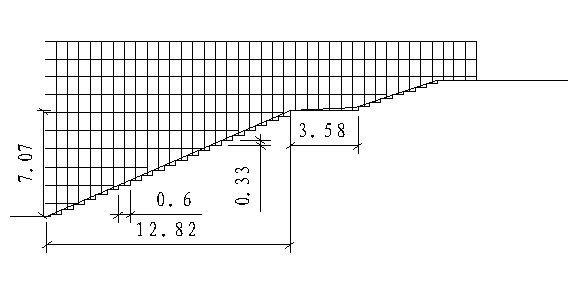

  首先,将原坡面进行整平夯实、刷坡,然后开挖成60cm*33cm的台阶,再用C15砼浇筑5cm稳固坡面,防冲刷。如下图:
图表 2 支架布置图
三、支架布置
  采用轮扣式支架,以承受箱梁的恒载和施工荷载,根据箱梁底板处荷载q=16.54t/m及翼板处荷载q=4.4t/m,顺桥向底板处支架布置67×60cm共68排,翼板处布置33×120cm 共34排;垂直桥向等间距120cm布置13排。支架横杆竖向间距120cm,支架底托下基础采用10×25cm的方木,垂直于桥向布置,支架顶托垂直于桥向布置10×12cm的方木,支撑箱梁模板。

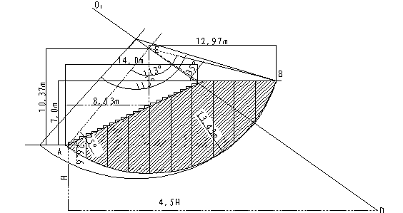

  设该土坡为均质土坡,采用圆弧法进行试算分析,即将圆弧滑动面上的滑动力和抗滑动力分别对圆心取矩。
计算公式
稳定安全系数 K==
K—土坡稳定安全系数;
MT—土坡滑动力矩;
MR—土坡抗滑力矩;
R—滑动圆弧半径;
φ—土的内摩擦角;
Qi—每个土条自重,Qi=rhib(hi为土条平均高度);
ai—法向分力Ni与垂直线之夹角;
法向分力Ni=Qicosai
切向分力Ti=Qisinai
c—土的内聚力;
L—滑动圆弧的总长;
图表 3 圆弧法计算土坡稳定示意图
经试算(见附表1、2),得到最小安全系数
Kmin==12683.89/5076.88=2.4984
所以,该土坡是稳定的。
