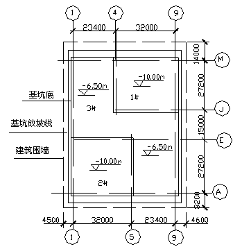

该工程位于河南省平顶山市,总建筑面积7200m2。主楼两栋,高约83m,地上20层,地下2层,框剪结构,筏板基础,基坑挖深约9.0 m,为图1中的1#和2#基坑;裙楼两栋,地上4层,地下1层,框架结构,筏板基础,基坑开挖深度约5.0m,为图1中的3#基坑。该建筑物的周围环境比较复杂,北侧距拟建围墙约14m,墙外为正建的7层住宅楼;南侧距拟建围墙8.2m,西侧距拟建围墙约4.5m,东侧距拟建围墙4.6m,基坑平面见图1(自然地面标高-1.00m)。

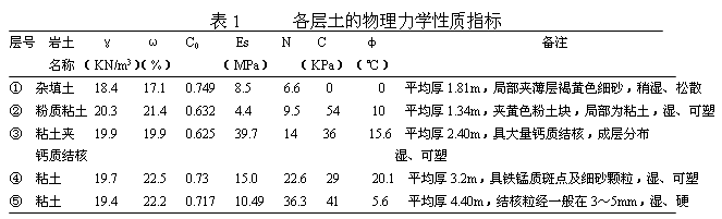

根据《岩土工程详细勘察报告》,工程场地划分两个含水层组:第一层为上层滞水,埋深在自然地面下4.6~5.5m,补给来源主要靠大气降水及下管道渗水;第二层为潜水,具微承压性,水位埋深在自然地面下11m以下。场地内各层土的物理力学性质指标见表1

根据现场踏勘实测数据表明:基坑南、北两侧场地较宽阔,可以大放坡,而东西两侧场地狭小,放坡比例很小,北侧可以在预留出支护所需材料堆放、加工的场地后,按1:0.4左右比例放坡;南侧也按1:0.4左右的比例放坡;东西两侧场地狭小,按1:0.1放坡,1#深基坑的东侧和2#深基坑的西侧放坡后采用喷锚网支护。

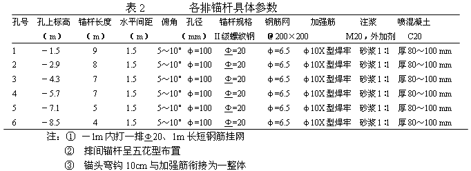

设计参数的取值:土体容重γ=19.8 KN/m3,挖深H=9m,内聚力C=29 KPa,摩擦角φ=13°,安全系数K=1.3,外荷载q=10KN/m2,由此,布置6排锚杆,具体参数详见表2及图2、图4:
