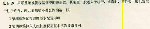

进行抗震设计的基础,基础梁箍筋加密还是不加密抗震要看具体情况,视柱子和梁的相对刚度而定。
下面条文摘自深圳建筑设计院结构技术措施
