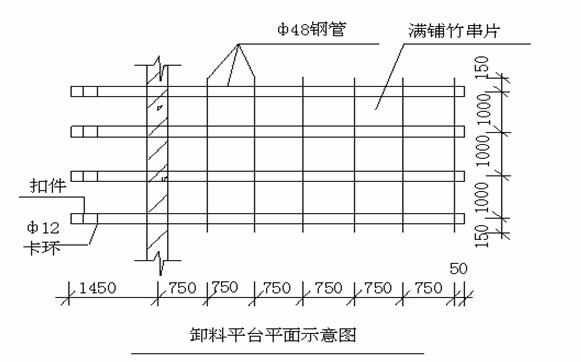

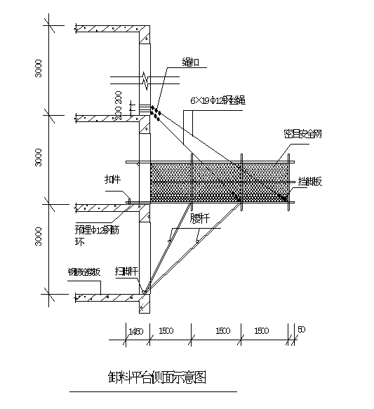

卸料平台平面大小取决于悬挑钢管的长度、建筑物的柱距以及转运材料的长度。钢管的长度一般为6.0m,考虑挑杆在楼面上支承及斜撑杆的支承,悬挑长度应小于4.5m;建筑物层高一般为3.0m,柱模板及支模架立杆的长度不会大于3.0m,如果材料较长可在平台呈对角放置。所以我单位所搭设的卸料平台平面尺寸一般为3.0×4.5m(或根据现场而定),平台采用斜撑杆及斜拉钢丝绳组成,钢丝绳固定在框架梁上,斜撑杆支立在已浇好的砼楼面梁上(每根水平挑杆设二根撑杆),平台水平挑杆固定在砼楼面上穿过预埋的ф12钢筋卡环并用扣件卡牢。卸料平台独立设置,严禁与外脚手架连接。见卸料平台平面及侧面示意图。

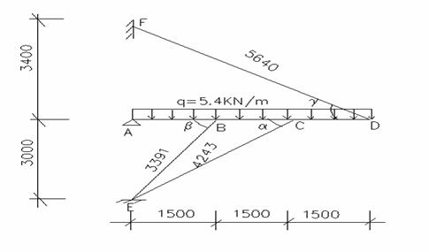

四、卸料平台受力分析及计算
计算简图如下:
水平挑杆内力近似地按三跨连续梁计算
跨内最大弯距Mmax=kqL2,其中K取最大值查表为0.08,Mmax=0.08×5.4×1.52=0.972KN/m

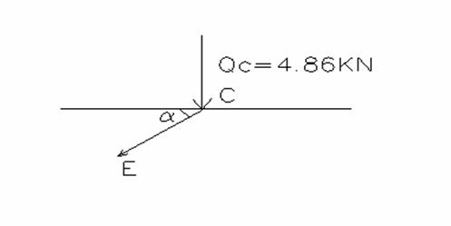

③斜撑杆CE的稳定性验算
计算简图如下:
按节点平衡原则 NCE=QC/sinα=4.86×4.243/3=6.87KN

所以在CE杆中部必须加一腰杆如卸料平台侧立面图所示。
L 0′=L0/2=2.7m λ=L 0′/i=2.7×103/1.58×10=170.9
查表得 ф =0.243
N/фA=(6.87×103)÷(0.243×4.89×102)=57.8<f=205N/mm2
满足要求
同理:在BE杆中部加一腰杆加强其稳定性要求。
④选取斜拉钢丝绳规格
计算简图所示:
NDF=QD/sinr=(3.24×5.64)÷3=6.09KN

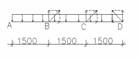

⑤由于斜撑杆BE、CE及钢丝绳DF的作用,使水平挑杆AD可能产生滑动,其水平方向的力如图所示:
B点:NB=QB×ctgβ=4.86×1.5/3=2.43KN(→)
C点:Nc=Qc×ctgα=4.86×3/3=4.86KN(→)
D点:ND=QD×ctgr=3.24×4.5/3=4.86KN(←)
水平方向合力之和为2.43KN(→)
一个直角或旋转扣件抗滑移承载力为8.0KN,所以在预埋卡环处紧挨左侧设一个扣件即可。

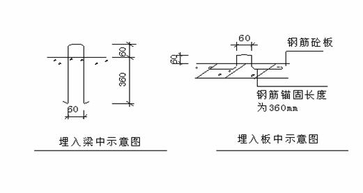

⑥卡环设计计算
A支座剪力QA=KAql=0.4×5.4×1.5=3.24KN
卡环抗拔力必须满足条件F≥3.24KN
δ≥F/n×AS 其中F=3.24KN
n=1 (一个卡环) AS为一个卡环的钢筋面积
卡环选用光园Ι级钢,其拉应力δ=235N/mm2
AS≥3.24×103/235=13.78mm2
选取ф6圆钢制作卡环,其面积为28.2mm2>13.78mm2 满足要求
在卸料平台设计的位置事先进行预埋,埋入深度不少于30d,实际预埋时使12光园钢筋作卡环,并与梁或板主筋钩牢,如图所示:
