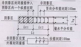

剪力墙约束边缘构件非阴影区箍筋或拉筋的配筋方式,可按下列规定执行:
1)外圈设置封闭箍筋,该封闭箍筋伸入阴影区域内一倍纵向钢筋间距,并箍住该纵向钢筋(图1),封闭箍筋内设置拉筋。
图1 非阴影区箍筋或拉筋的配筋方式(一)

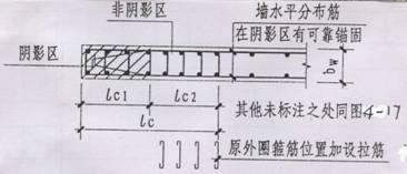

2)当水平分布筋的锚固及布置同时满足下列条件时,水平分布筋可取代相同位置(相同标高)处的封闭箍筋(图2)。
图2 非阴影区箍筋或拉筋的配筋方式(二)
当墙体水平筋在阴影部分有可靠锚固,且非阴影部分两端的拉筋同时牢牢钩住墙体水平筋和竖向筋时,可以代替一部分约束边缘构件非阴影部分的箍筋或拉筋,另一部分则配置密闭箍筋或拉筋,两部分之和满足配箍特征值的要求。这样做既可达到约束混凝土,提高延性的目的,又不致造成非阴影部分的水平方向钢筋过密,施工难以摆放的问题。
