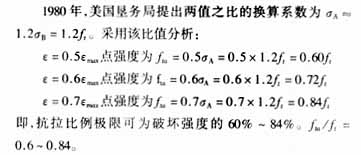

众多试验资料证明,受拉区拉伸应变值ε在0.5~0.7倍极限拉伸(εmax)以内时,受拉区的应力—应变曲线保持线性关系。受拉区拉伸应变值超过0.7εmax以后,应力—应变曲线弯曲,不再保持为直线。如图1,曲线上C点对应为50%最大应变点,即ε=0.5εmax点;D点对应为50%破坏应力点(0.5σB点),相当于ε0.5点,σB为破坏应力,σA为虚拟拉应力;C点与0.5σA相对应。A、B两值之比与骨料粒径、试验方法、混凝土配合比等有关,试验结果比较离散。

假定对任何等级建筑物、任一种设计工况,均应满足实际运用强度不超过比列极限,则有:γ0Ψγme=1/0.84采用Ⅲ级建筑物控制,则:
此时,采用该γme,对应于Ⅰ、Ⅱ级建筑物,在偶然作用组合工况下,材料强度分别为破坏强度的68.6%和75.4%,位于材料的比例极限范围内。由式(7)得材料系数为:?

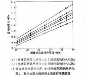

混凝土容许拉应力
根据前面分析,设ftk为混凝土抗拉强度标准值,用容许应力表达时,坝体容许拉应力为:?
容许拉应力将视不同混凝土强度等级、不同设计状况、以及水泥中掺合料和外加剂使用情况而变化,当混凝土强度等级标准为C15~C35时,按(9)式换算的混凝土容许拉应力与混凝土标准值的关系可用图2表示。通过比较说明:对采用普通硅酸盐水泥的混凝土,混凝土标号在R200~R400的范围变化时,持久状况的容许拉应力为[σt]=0.7~1.7 MPa;偶然状况的容许拉应力为[σt]=0.8~2.0 MPa。
