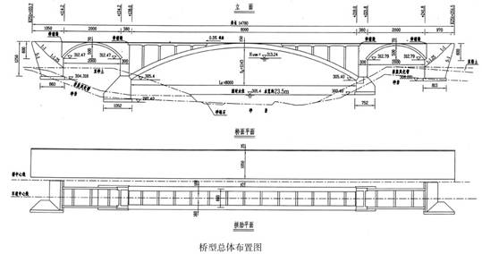

濑溪河大桥位于成渝高速公路K241+350m处,主跨一孔80m钢筋混凝土箱型肋拱桥,矢跨比1/7,拱轴系数m=1.756,采用等截面悬链线无铰拱,主拱肋箱高1.5m,箱宽1.6m,顶板0.24m(预制6cm,现浇18cm),底板及腹板厚0.2m。每孔半幅2条拱肋,肋间距6.6m。上部设置双柱式排架支承纵梁,于纵梁上设横置桥面板,板厚0.3m。桥面铺装层为6cm厚水泥混凝土,面层为4cm沥青砼。下部构造为石砌圬工基础,重力式桥台。一九九五年五月一日建成通车。详见桥型总体布置图:

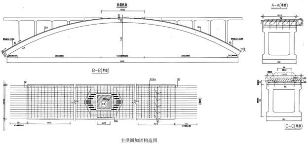

根据拱肋各部分受力不同,拱脚至拱上第一根立柱间采用上缘加厚30~20cm厚补强混凝土;配16ф32钢筋(单肋)。第一根立柱至拱上垫墙上缘加20cm厚补强混凝土;配16ф25钢筋(单肋),并延长经垫墙段与拱顶段内主钢筋焊接。拆除拱顶段15.2cm范围内桥面板及拱上垫墙,整体浇注其桥面板及垫墙,并与拱圈形成整体。为使拱肋顶板与现浇混凝土形成整体,采取凿毛新旧混凝土结合面,在原拱肋顶板上植入ф12连接钢筋与拱肋配筋焊接。
在拱肋立柱根部采用A235钢板环抱立柱根部作为连接件,纵向钢筋焊接于连接钢板上,确保拱圈纵向主筋受力的连续性。详细见主拱圈加固构造图。
拱圈拱脚处植入16ф32主筋的长度为100cm,为加强拱座处的受力连续性,由于原拱座配筋较弱,对全桥拱座凿毛,加铺一层ф12间距15cm的钢筋网,并植入一定数量的ф12cm架立钢筋,在原拱座上浇铺一层50cm厚的补强混凝土,防止拱座开裂。

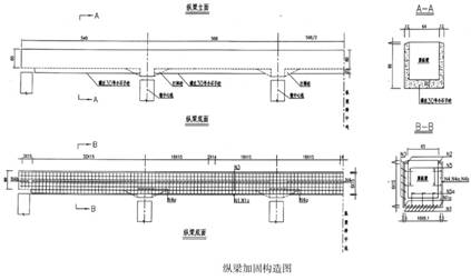

采用加高、加厚纵梁增大其抗弯及抗剪刚度的方法,在纵梁底部浇筑20cm厚,侧面浇筑12cm厚补强混凝土,加配ф25纵向受力筋及U型箍筋,在原混凝土表面凿毛、植筋及局部焊接钢筋等方法增强新旧混凝土的结合。详见纵梁加固构造图。

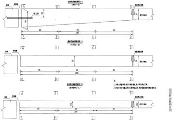

对伸缩缝两侧1~3#板更换,增加板跨中厚度,更换板整体浇筑,端板间铰缝增设五处传力杆。详见端部桥面板构造图(图中:A、B、C、D切面尺寸及相应钢筋构造图略)

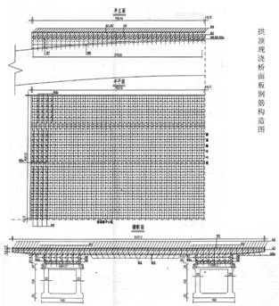

② 拱顶实腹段处理
拱顶15.2m范围内桥面板设计为现浇板与垫墙、拱圈形成整体。详见拱顶现浇桥面板钢筋构造图。

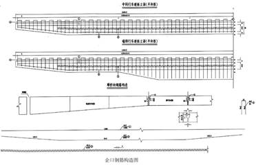

为保证桥面板按铰接板整体受力,对横置板铰缝进行改造;对保留行车道板的顶面、侧面进行清凿,露出石子,缝内增设螺旋钢筋、纵向钢筋及П型纵向钢筋;两相邻横置板植筋(ф12)及加设纵向筋与桥面铺装层钢筋网连接成整体,铰缝内再浇筑小石子混凝土。详见企口钢筋构造图。

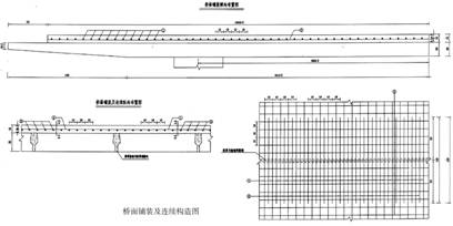

由于桥面横置板设计是按铰接板法计算内力,设计时考虑了铺装层参与板的受力,为保证计算模式的正确即铰缝的传力刚度,取消原沥青混凝土和防水混凝土面层,凿毛清洗桥面板顶面,改作10cm单层钢纤维混凝土,并加强桥面铺装钢筋网参与铰缝受力。更换伸缩缝,加设伸缩缝传力杆。在纵梁与垫墙交接处取消原施工中增设的伸缩缝,加密钢筋网设置桥面连续,详见桥面铺装及连续构造图:

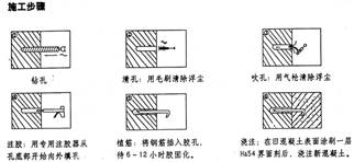

对于拱肋拱座植筋钻孔,由于植筋多,孔径大(D37)、孔深(L=1000mm),采取逐根钻孔、植筋,待达到强度后,再钻第二孔及植筋。拱座处植筋ф32为受力主筋,因此对钻孔及植筋药剂均有特殊的要求。本桥采用进口喜利得(HILTI)钻孔系列钻机,该钻机为薄壁空芯钻机,其产品具有可导向定位,震动小,不损坏原结构表面,成孔快速,成型孔径、孔深准确的特点。钻孔成型后,用高压水反复冲洗孔内尘土,待冲净后,用电阻发热管烘干钻孔,采用喜利得专用空压机植筋枪压入进口喜利得(HILTI)植筋粘接剂HIT-HY150(因植筋粘接剂粘接力远大于混凝土抗剪强度,无必要对粘接剂进行检测),将植筋插入胶孔内,并排出孔内空气,形成真空,使植筋更为牢固可靠,详见下列植筋施工顺序图:

6、取消原施工中在纵梁与垫墙交接处增加的伸缩缝,加密桥面铺装层内钢筋设置桥面连续铰缝;加设横置板间企口门型和螺旋钢筋与铺装层内钢筋连接形成整体;加密铺装层内钢筋间距和增大钢筋直径,使桥面结构刚度大为提高,减少了横置板扰度,使桥面行车更平稳。
