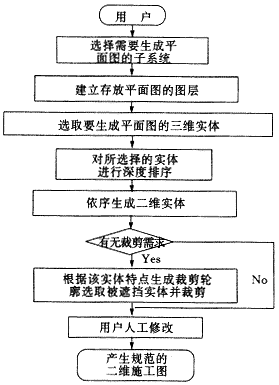

  要生成平面图,首先对参加平面图生成的各专业系统中的实体按消隐方向进行深度排序,而后根据排得的顺序在对应的图层上依z增加方向画出各实体的二维形象,并根据实体的消隐特点用后生成的实体规定的裁剪轮廓裁剪已生成的实体,得到二维基本图.而后再进行一些手工修正,并加上适当的标注即可得到所需的二维工程图.二维工程图生成流程图如图2所示.
图2 二维工程图生成流程图
