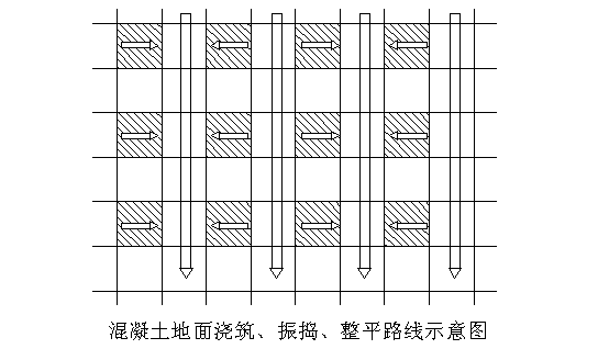

翻斗车沿着建筑物纵向大箭头的走向进行供料,把混凝土倾倒在柱网分区内(也是混凝土地面的分隔缝间距6米*6米)。混凝土在浇筑振捣过程中顺着下图中小箭头方向进行施工。浇筑时注意隔仓跳打。先施工图中的打斜线部分,待地面抹光成型后,再施工未打斜线部分。翻斗车走道部分的混凝土为逆着箭头方向施工。由于地面是分区施工,不允许在分格缝之外的任意地点留置施工缝,影响地面工程的施工质量。
