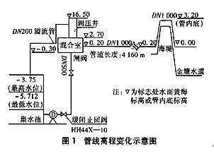

  由于压力管沿途要过河、已建路、海堤等,设有虹吸、倒虹吸段,故属于水泵扬程大、输水管线长、高程变化大的输水系统。这种系统在实际运行中极易发生水锤,而该工程又属于泵站与压力管线分开设计,故没有进行水锤计算。但从泵站运行安全、维修方便角度出发,在泵出口设置了缓闭止回阀,在泵站出口设置了调压井,从而降低整个系统的水锤压力,降低整个系统的设计压力,以节约土建、设备投资,提高系统运行的安全性。高程关系详见图1。

  进行系统的水锤计算,目的就是找到合适的关闭规律,确定阀门关闭时间(Ts),从而确定土建结构设计强度,确定管道设计的工作、试验压力等级,确定调压井的高度等。
  通过水锤计算表可以看出:无论上、下游水头差,还是水泵机组的扬程,只当Ts≥40 s时,即阀门从全开到全关要用40 s时,管道中的水锤值分别小于320.65 kPa、365.44 kPa。
  根据水锤计算结果,扬程H=201.88 kPa、关闭时间Ts=40 s时的水锤压力值应选择较大值,据此确定4#泵站排海压力管工程的设计管道及混凝土结构的混合室内部工作压力为392.0 kPa,试验压力为588.00 kPa,从而确定管材为:泵站出口段、管桥段采用14 mm厚钢管,压力管末梢段采用承插接口的预应力混凝土管。
