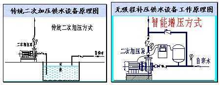

  传统的供水设备基本上是对无压水进行加压,以得到所需的流量和扬程,而现在的水源有很大部分是自来水管网,其水压大多在0.15MPa以上。,通常把带压水放入水池得到无压水,再经设备加压送到用户。在这个过程中,自来水管网水的压力被浪费了,自来水管网直接向大气开口,管网的压力要降低;并且在开口水池中造成了二次污染。
  无吸程补压供水设备可以对带压水直接补压,从而避免了能量的无谓损失。为防止由于水流冲击造成的管网压力波动,该设备在进水管中设置了正弦导流片,并在吸水管上方添加了引水保护器。水进入泵组后,通过引水保护器和导流片的缓冲与调节,保证泵组的平衡运行,并保持管网水压力的恒定。无吸程补压供水设备实现了节能、高效、卫生、安全运行。

  现在国内通用的供水设备基本上采用水池型式控制,这种控制方式的优点是可在水池水减少时,随时为水池补水。水池接受自来水管网的水再经泵组加压,而且现有的水池的进水控制,多采用浮球阀方式,缺点是它的补水量随用水量而变化,并不能起到削峰填谷的作用,它仅仅起到了一个泄压或减压阀的作用(仅在短时间停水时,仍可保证几个小时的供水)。
  已经有专业人员发现了这种水池加压方式的弊端,于是他们在设想一种直接联在管网上的泵组,实现直接对管网水增压,并且生产了一些产品,但是这些产品有一个相当大的缺点,泵组运行不稳定,出水压力波动较大,并且影响到管网的压力。

 无吸程补压供水设备的创新性在于利用能量叠加原理,对管网带压水直接增补压,并且利用正压吸水罐和吸水管内加导流片的形式,保证了只增压力不增流量。并通过一定的控制功能,实现泵组的全自动运行。
  市政管网中的水是通过泵站加压的带压水,这种水含有能量,如果利用泵组对带压水加上能量,则由于能量的叠加作用,水泵的机械能转化为水的压力能实现了直接增补压。
