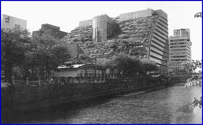

  屋顶花园实例——以日本福冈市的ACROS福冈台阶状屋顶花园为例
  ACROS福冈台阶状屋顶花园位于福冈市中央区天神地区。建筑ACROS福冈内有写字楼、商店等民间设施以及福冈交响乐演奏礼堂、国际会议中心等具有国际性、文化性、信息性的公共设施。为了建造能够使台阶状屋顶花园与建筑南侧的公园连为一体的绿化空间,设计者有意把整个建筑的1/4处理为地下空间,把地上1~13层(60m)的台阶状屋顶设计为屋顶花园。
1 设计概要
  把建筑ACROS福冈的台阶状屋顶当成一座山体处理,以花鸟风月为主题,表现“春之山、夏之荫、秋之林、冬之森”植物季相变化的空间,使南侧公园的绿化植被与台阶状屋顶的混植植被融为一体(图6、7)。每一层植被由台阶屋顶植被与栽植于下一层墙体上容器内的植被组成,整体上仿佛山脊植被与山谷相连。竣工数年后植被已经郁郁葱葱,在城市中央形成了一座绿色的“人工山林”,成为福冈市民娱乐休憩的理想空间[15、16]。
  种植设计以位于京都的皇室园林——修学院离宫斜坡上的台阶状大块混植为蓝本,在从1层到13层的台阶屋顶上,利用15种混植手法种满了枝叶色彩富有变化的常绿树与落叶树。同时,每年都有鸟类带来的植物种子落在此地,现在树木种类已经达到110余种,随着树木的生长发育,植物景观日益丰富。
