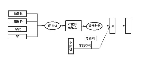

①喷砼(绿色)施工工序:制作安装坡面锚钉及泄水孔→挂网(加强筋连接)→喷砼(绿色)→砼养护→拆除脚手架。
②喷砼工艺流程(见图1)

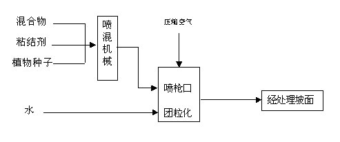

  2.喷混植生工艺
  ①施工工序:坡面处理→铺网钉网→喷混植生→回填种植土→养护
  首先喷射不含种子的混合料,喷射厚度6~8cm,待第一次喷射的混合土达到一定强度后,紧接着第二次喷射经过催芽处理后的种子加入过筛后的泥炭土、腐殖土、粘结剂、纤维、缓释复合肥、保水剂搅拌均匀后的混合材料。
  ②工艺流程(见图2)
