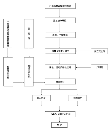

  岩石路堑厚层基材喷射植被护坡的工艺流程见图1。
图1 岩石路堑喷射植被护坡施工工艺流程框图
