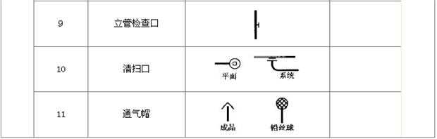

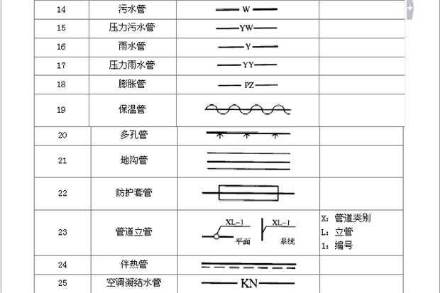

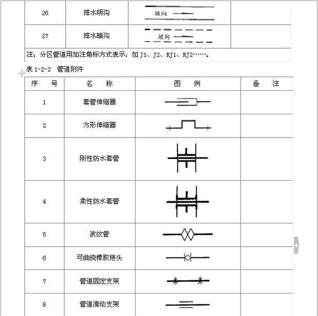

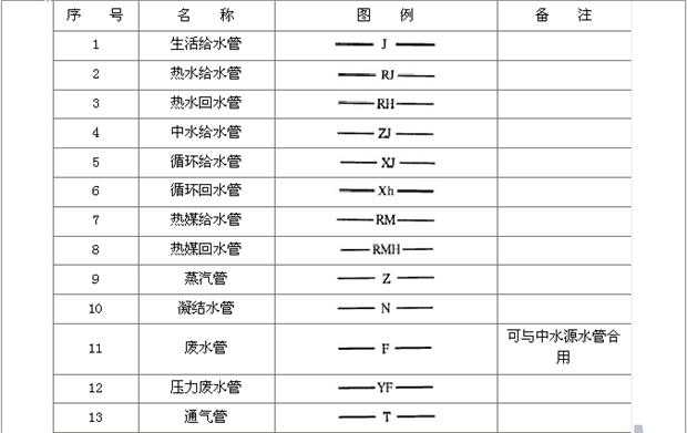

室外管道一般的敷设方式有两种即架空敷设和埋地敷设,埋地敷设又分为直埋敷设和管沟敷设。a)管道架空敷设将管道敷设于地面上的独立支架、桁架以及建筑物的墙壁上的方式就是架空敷设。架空敷设适用于地下水位较高,地下土质差,年降雨量大,或地下管线较多以及采用地下敷设而需大量开挖土石方的地方。架空敷设所用的支架按材料分为砖砌体、毛石砌体、钢筋混凝土预制或现场浇注、钢结构、木结构等类型。按支架的高低可分为低支架、中支架和高支架三种敷设类型。管道架空敷设的施工工序:按设计图纸放线定位-管道支架施工-按设计要求安装支架上的支座-吊装管道-管道与管件的连接-管道压力实验-气密性实验-实验合格后除表面锈迹、刷防锈漆、面漆、保温。b)管道直埋敷设直埋敷设是将管道直接埋地的一种敷设方式,在室外管道工程中常用。管道直埋施工程序是:测量-打桩-放线-挖管沟-垫层处理-下管前管道装配-防腐-下管-连接-管道压力实验-气密性实验-实验合格后对接口进行防腐处理-管沟回填。c)管道管沟敷设管沟敷设是将管道敷设于地面下的混凝土或砖(石)砌筑而成的地沟内。按人在地沟内通行情况可分为不通行地沟、半通行地沟和通行地沟三种形式。管道管沟埋设施工程序是:除与管道直埋施工的相同点之外,管沟及管沟内的管道支架都是由土建施工完成的。2、室内管道的敷设根据建筑物的用途和对美观的要求不同,室内管道敷设可分为明装和暗装两种形式。管道沿墙、梁、柱及楼板暴露敷设称为明装。明装具有施工、维修方便、造价低、但室内不美观等特点,适用于要求不高的民用及公共建筑、工业建筑等。管道布置在管道竖井、吊顶、墙上的预留管槽内部隐藏设置称为暗装。暗装具有室内美观、但造价高、维修不便等特点,适用于美观性要求高的星级宾馆、酒店等建筑。无论是室内管道还室外管道,在施工的过程中还应注意管道的设计坡度要求。3、常用管道图例国家为了规范画图,对于图纸图例的标注制定了相关的国家标准。熟悉管道工程各个部件的图纸表示方式,对于安装工程预算的工程量计算和准确计价十分有帮助。给水排水制图标准GB/T50106-2001中规定管道类别应以汉语拼音字母表示,并符合表2-1-1的要求:
表1-2-1 管道图例:
