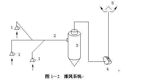

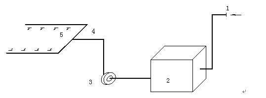

送风系统的基本功能是将清洁空气送入室内,如图1-1所示。排风系统的基本功能是排除室内的污染空气,如图1-2所示。
图1-1 送风系统
1-新风口;2-进气处理设备;3-风机;4-风管;5-送风口
图1-2 排风系统
1-排风罩;2-风管;3-净化设备;4-风机;5-风帽
