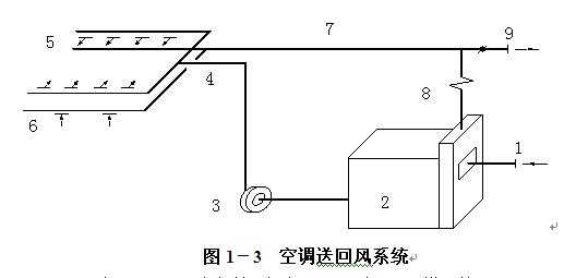

空调系统包括送风系统和回风系统,如图1-3所示。空气调节系统由空气处理、空气输送、空气分配及调节系统等四个基本部分组成。其中,空调处理系统中有空气净化设备,用于加湿、减湿、除尘、隔噪音等,以达到洁净度要求;空气输配系统中包括风道、风机、风阀、风口、未端装置等。
图1-3 空调送回风系统
1-新风口;2-空气处理设备;3-风机;4-送风管;
5-送风口;6-回风口;7、8-回风管;9-排风口
