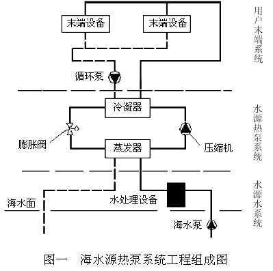

 1. 海水源热泵的概念和工作原理
  海水源热泵技术是利用地球表面浅层水源(海水)吸收的太阳能和地热能而形成的低温低位热能资源,并采用热泵原理,通过少量的高位电能输入,实现低位热能向高位热能转移的一种技术。
  海水吸收了太阳进入地球的相当的辐射能量,并且海水的温度一般都十分稳定。海水源热泵机组工作原理就是以海水作为提取和储存能量的基本“源体”,它借助压缩机系统,消耗少量电能,在冬季把存于海水中的低品位能量“取”出来,给建筑物供热;夏季则把建筑物内的能量“取”出来释放到海水中,以达到调节室内温度的目的。这种机组的最大优势在于对资源的高效利用,首先它虽然以海水为“源体”,但不消耗海水,也不对海水造成污染;其次它的热效率高,消耗1千瓦的电能, 可以获得3千瓦至4千瓦的热量或冷量,从根本上改变了传统的能源利用方式。如图一所示。
